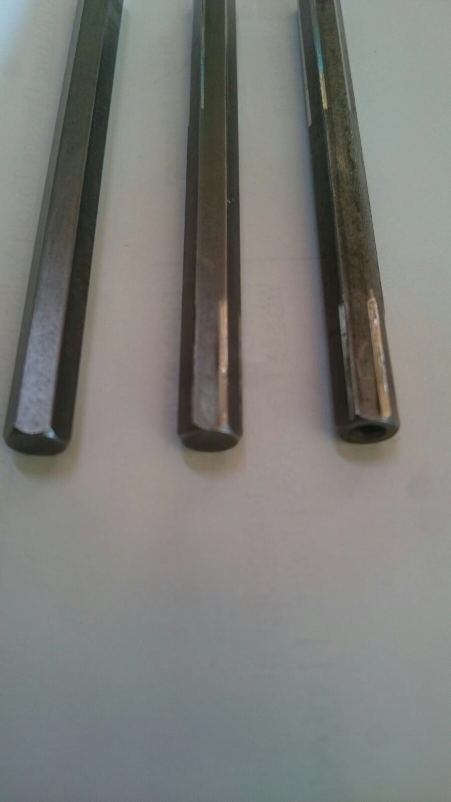

Een kleine as-update:
Bijna 2 jaar en 93.000 km (nu rond 252.000 km) verder, het asje nogmaals laten vervangen bij Maurice in Numansdorp.
Links: nieuwe asje
Midden: asje van 252.000 (na 93.000 km)
Rechts: eerste asje van 159.000 (na 159.000k)
Zelfde slijtage patroon is te zien, maar nog lang niet zo ver als bij het eerste asje
Veilig op weg naar de volgende 100k-125k km!  :smile:
