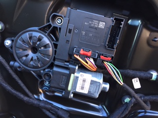

Toch maar eens begonnen de door ali geleverde deurverlichting incl verlicht VW logo  te monteren.
Moeilijkste was de deurpanelen demonteren, echter komt dit meer door het moeten toepassen van gepast geweld en even de juiste volgorde aanhouden, dan dat het moeilijk is, want eenmaal gedaan ligt de boel in no time open en is de mod in een half uurtje gedaan..
Als eerste het kapje van de deur greep voorzichtig demonteren,
plastic wipper ertussen en het ding komt los, daarna met Torx 30 even de achterliggende schroef verwijderen.
Dan aan de onderzijde met dopsleuteltje 10 de 2 plastic moeren 90gr verdraaien zodat de inkeping loskomt.
Dan komt het gepaste geweld  :wink: , ik gebruik een middelgrote bandenlichter om voorzichtig tussen de deur en de plastic bevestiging pennen.
deze poppen vanzelf los, de bekleding moet eerst aan de voorzijde van de deur losgemaakt worden, vervolgens rechts onder 1 bevestiging laten los poppen, daarna de hele bekleding aan de voorzijde omhoog schuiven.... dan komt de aparte klip die ter hoogte van het slot zit vanzelf los en kan je de zaak verwijderen.
Als je de bekleding helemaal wilt verwijderen moet je achtereenvolgens even de multistekker loshalen en het kabeltje van de deuropener even verwijderen.
als de bekleding los is elke plastic montagepin even een reset geven zodat deze bij monteren weer vastgedrukt kan worden.
De losgehaalde multi stekker verder demonteren, het kabelbandje door knippen, rood op plek 18 drukken en bruin op 19, en de zaak weer monteren..
Slotkabeltje weer monteren en de bekleding weer met de plastic pennetjes op zijn plaats vastdrukken..
Als laatste even VCDS aan de auto hangen en bij deur (passagier en driver apart) even Byte2 Bit 6 aanvinken.
And there is light...
