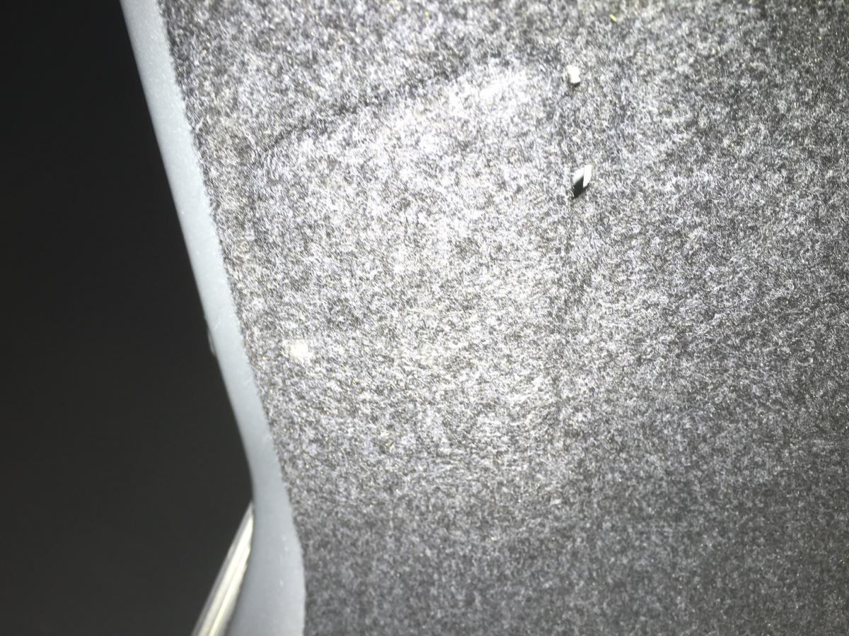

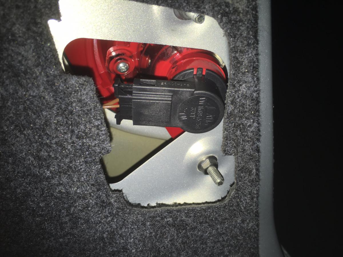

0 wulfke Geplaatst 7 januari, 2016 Auteur Rapporteer Geplaatst 7 januari, 2016 Zou er iemand die een sedan rijd eens een foto kunnen posten van hoe de kofferklep er aan de binnenkant uit ziet ? Bij de variant heb je namelijk een hard plastiek bekleding aan de binnenkant - hierin zitten 2 klepjes die je kan los maken om de lampjes van het achteruitrijlicht en mistlicht te vervangen. Hoe ziet dit eruit bij de sedan en hoe kan je aan de lampjes ? Ik dacht dat dit een stoffen bekleding is met flapjes die je zo dan moet open doen . Ik wil te weten komen welke positie ik moet nemen om met de bedrading uit de unit te laten komen. Bij de variant is er namelijk aan de ene kant minder plaats dan aan de andere kant.
0 Vinniepilon Geplaatst 7 januari, 2016 Rapporteer Geplaatst 7 januari, 2016 @@wulfke waar wil je een foto van, alleen kofferbakklep waar de mistlamp en achteruitrijlicht of ook de zijkanten?
0 Ozzy Geplaatst 7 januari, 2016 Rapporteer Geplaatst 7 januari, 2016 Oeps... Vergeten... (Het regende en had het een beetje druk) Ik had het vanmiddag nog gelezen. Idd wat @@Vinniepilon zegt 1
0 Vinniepilon Geplaatst 7 januari, 2016 Rapporteer Geplaatst 7 januari, 2016 Ja ik ben weer gewoon aan het werk en lees het nu! En denk maak ik zo ff een foto 1
0 wulfke Geplaatst 7 januari, 2016 Auteur Rapporteer Geplaatst 7 januari, 2016 @@wulfke waar wil je een foto van, alleen kofferbakklep waar de mistlamp en achteruitrijlicht of ook de zijkanten? enkel de binnenkant van de klep en eens met de bekleding open (situatie als wanneer je een lampje zou moeten vervangen) zo kan ik zien waar er het meeste ruimte is voor de bedrading van de ringen. 1
0 Vinniepilon Geplaatst 7 januari, 2016 Rapporteer Geplaatst 7 januari, 2016 Heb je er wat aan Peter?
0 wulfke Geplaatst 7 januari, 2016 Auteur Rapporteer Geplaatst 7 januari, 2016 Thanks @@Vinniepilon , deze info moest ik hebben. Foto 2 is van de rechter unit als ik het goed zie.
