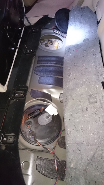

0 Bezoeker123 Geplaatst 2 februari, 2015 Geplaatst 2 februari, 2015 schreef Bezoeker123: Gaan we doen. Als het helpt om de hogedrukpomp te sparen een kleine maar nuttige investering. === update ==== Was eens speciaal gaan letten op het op het motorgeluid; ik vond al tijden dat 'ie de ene keer veel rustiger liep en anders een hard nagelend geluid. Vandeweek was de tank bijna leeg en de motor had echt een rauw geluid. Nu met een volle tank, draait' ie een stuk rustiger. Ik kan de tankpomp moeilijk horen, dus we gaan deze binnenkort vervangen. Ben geen auto technieker maar heb wel veel met productpompen te maken; klinkt mij heel plausibel dat de boosterpomp te veel werk moet doen en caviteert als de opvoerpomp weinig aanzuigt bij een bijna lege tank. Ga ook de tank niet meer leegrijden. Ben benieuwd of anderen soortgelijke ervaringen hebben. Vanavond bij Maurice in Numandorp getracht de brandstof pomp te vervangen. Bij het op contact zetten is er niets te horen in de tank; echter bij een gestarte motor draait het pompje wel. Vandaar dat ik de pomp niet hoorde. Bleek dat er (ws. vanwege de 4 motion) een afwijkend type tank met een afwijkende pomp inzit. Waarschijnlijk omdat de brandstoftank over de aandrijfas heenzit als een zadel. Zoals op de foto hieronder zie je twee brandstof tankdeksels zitten. Aan de bijrijderskant zat de brandstofpomp en de vlotter; we hebben de tank aan de bestuurderskant niet opengehad, maar daar liep wel bedrading in. Iemand een idee wat er onder de linker / bestuurder zijde zit? Vervolgens had de brandstofpomp ook 2 zuigslangen aangesloten om uit die 2 compartimenten te zuigen. De vervangende pomp had maar één aansluiting dus kon weer terug in het doosje. We hebben de typenummers opgeschreven maar kunnen dit type met 2 aansluit (zuig) pijpjes bovenop niet vinden. Iemand die kan helpen om een vervangend pompje te vinden? 89072149 nummer op het pompje zelf A2C 53303063 / 3C0 919050R Siemens VDO - nummer op de deksel van de hele unit. Die slangetje zaten niet met een klem vast, maar zal nog een hele toer worden die te verwijderen en op de nieuwe unit te plaatsen... Het goede nieuws is dus dat het pompje het nog doet; vraag me dan toch of er ergens lucht aangezogen wordt als er weinig brandstof in de tank zit? Weet iemand of die slangetjes ìn de tank nog ergens vastgeklemd zitten? Zou er een te hoog kunnen zitten dat bijvoorbeeld de bestuurderszijde lucht pakt als er maar weinig brandstof in de tank zit? motor blijft wel lopen maar krijgt niet volledig brandstof. Voorlopig de tank dan maar niet meer leegrijden. Heel bericht, maar als iemand uitleg kan geven graag, Bedankt! Vond nog wel dit als voorbeeld, van 2 aansluitpijpjes: Maar liever een goed pompje dan een aftermarket Aliwawa geval...
0 Vdub Geplaatst 2 februari, 2015 Geplaatst 2 februari, 2015 2 pompen hebben 4wd's de linker pompt over naar de rechterhelft van de tank, ze moeten het dus BEIDE doen. De rechter pompt naar voren. Bij op contact moet die geluid gaan maken.
0 Bezoeker123 Geplaatst 2 februari, 2015 Geplaatst 2 februari, 2015 schreef Vdub: 2 pompen hebben 4wd's de linker pompt over naar de rechterhelft van de tank, ze moeten het dus BEIDE doen. De rechter pompt naar voren. Bij op contact moet die geluid gaan maken. Wat adviseer je als je de pomp niet hoort bij contact maken, maar wel als de motor loopt? Wordt'ie die dan aangezogen door de hogedruk pomp? Toch maar vervangen dan?
0 -=mYst=- Geplaatst 3 februari, 2015 Geplaatst 3 februari, 2015 schreef Bezoeker123: Wat adviseer je als je de pomp niet hoort bij contact maken, maar wel als de motor loopt? Wordt'ie die dan aangezogen door de hogedruk pomp? zo heb ik het iig begrepen dat die dan wordt aangezogen door de andere pomp inderdaad. haal 'n keer de stroom van de pomp af, als je 'm dan nog hoort draaien weet je 't zeker dat dat louter door aanzuiging is, zou ik zeggen?
0 Jelle002 Geplaatst 3 februari, 2015 Geplaatst 3 februari, 2015 Waarom gewoon niet simpel met een probeshooter 12V op de pomp zetten. Dan merk je meteen of de pomp werkt. De 2 buitenste pennen op de pomp zijn voeding en massa. De 3 binnenste zijn voor de vlotter. Ik zou dit bij beide pompen proberen. Als ze werken dan nog even checken op je op de stekker voeding en massa hebt.
0 Bezoeker123 Geplaatst 3 februari, 2015 Geplaatst 3 februari, 2015 schreef Vdub: 2 pompen hebben 4wd's de linker pompt over naar de rechterhelft van de tank, ze moeten het dus BEIDE doen. De rechter pompt naar voren. Bij op contact moet die geluid gaan maken. Er schoot me dan nog een vraag te binnen, als de linker het overpompt naar de rechterhelft, waarom heeft de rechter dan 2 zuigaansluitingen... We gaan ze beiden openmaken en los testen of ze nog werken. Wordt vervolgd.
