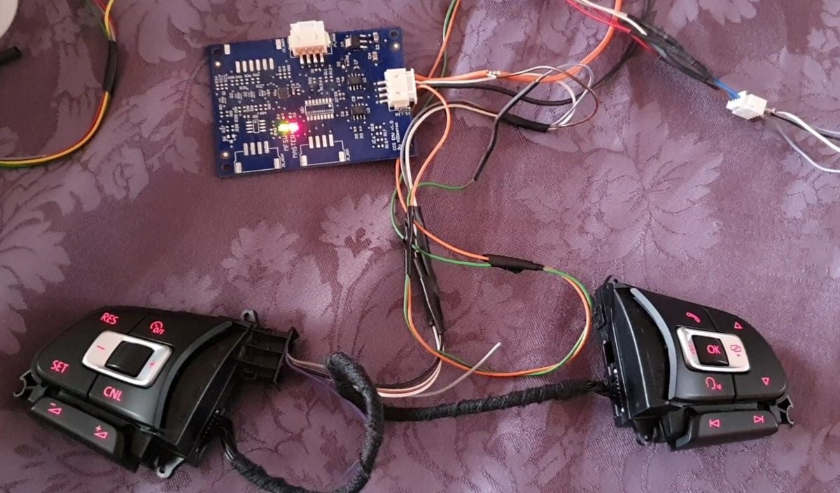

Cruise-control via stuur knopjes: eerste test success :-D

Vind het echt geweldig dat je ermee bezig bent! Heerlijk leesvoer waar ik totaal niks van begrijp.
Stiekem aan het kijken voor een andere stuur voor mijn CC omdat diegene die ik heb het leer op zo een punt beschadigd is dat het erg irritant is 😅
Behalve de R-line van de cc zelf ben ik dus aan het kijken naar de mqb platform rline/gti/r sturen. Deze zullen dus passen en werken in een CC met een zogenaamde "CC EMU" ?
Link naar reactie
Delen op andere sites
Een CC (=cruise control) emulator zorgt ervoor dat je een stuur met knopjes voor cruise-control kunt gebruiken in auto's die dat van origine niet ondersteunen.
Denk hierbij aan een Passat 3C/B6/B7 of bijvoorbeeld Polo/UP/Transporter/Beetle.
Zou je een auto met EURO6 2018+ motor ecu hebben dan zijn er ook wel mogelijkheden om het zonder zo'n CC emu te laten werken, mits je het nodige aanpast.
Ook vertaalt (mijn CC emu althans) de PQ commando's naar MQB en vice versa zodat MQB knopjes te gebruiken zijn binnen PQ platform.
(Passat B7 met nieuw type stuurmodule zou dit ook al moeten kunnen, maar niet het cruise-control deel.)
Er zijn al 3 verschillende CC emu's te verkrijgen, maar hebben elk hun eigen doel platform en beperkingen.
Mijn CC emu combineert het beste van wat er is, en ondersteunt elk model/versie MQB knopjes, zover ik nu heb kunnen testen :)
Ook kan ik wat custom logic toevoegen zoals bv. een short- of long-press detectie of dat een bepaalde knop zich kan voordoen als een andere knop, je kan het zo gek niet bedenken...
Hij is helaas nog niet af, ben er nog druk mee bezig, maar zit al schot in!

Kleine update: de eerste batch printjes zijn binnen en heb er inmiddels een paar van de juiste componenten voorzien.
Het gewone cruise control interface deel voor zowel de SWCM als BCM lijkt goed te werken :)
Rest me nog wat laatste puntjes af te werken en te testen zoals adaptive cruise control.
Link naar reactie
Gisteren eindelijk dit project kunnen afronden (voor de Passat B6 althans).
Heb eindelijk de juiste knopjes die passen op mijn stuur, printjes zijn bestukt en netjes ingebouwd.
Alles werkt prima en zonder fouten :)
