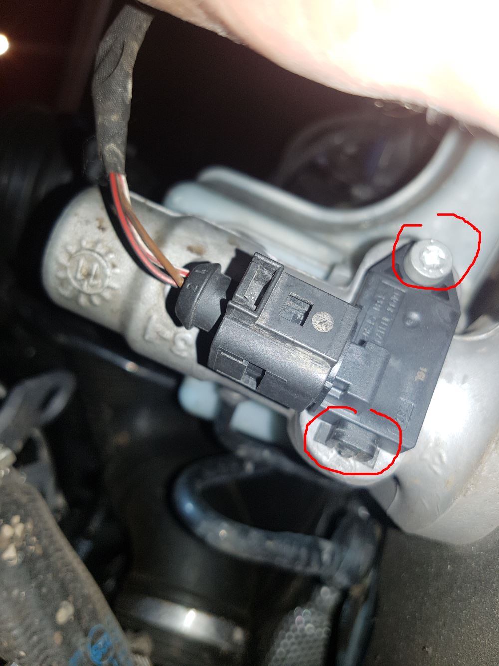

Gelukkig is het probleem opgelost met het vervangen van de remdruksensor op de remhoofdcilinder! :D Blijkbaar kreeg de DSG-Mechatronica niet de juiste waarden door van deze sensor waardoor hij niet (goed) door had dat ik aan het remmen was maar dacht dat ik rustig op de motor aan het afremmen was. Dit veroorzaakte schokkerig terugschakelen en ineens schokkerig in de vrijloop schieten vlak voor stilstaan. Na vervanging gaat het terugschakelen soepel en ook het in de vrijloop schieten.
Even kort de stappen:
  1. accu demonteren
  2. luchtfilterhuis demonteren
  3. accubevestingingsplaat demonteren (probeerde het eerst zonder, maar dat is te veel priegelwerk). Daarna zie je de sensor goed zitten onder het remvloeistofreservoir en tegen de hoofdcilinder:
  4. bout van de sensor losschroeven. Hij zit aan de ene kant met een bout vast en aan de andere kant zit hij in een opening van een clipje gebord
  5. sensor er uit pakken
  6. kabel los (is makkelijker als de sensor niet meer bevestigd zit)
En in omgekeerde volgorde bevestigen.
De oude sensor zag er niet zo goed uit. Het contactvlak was vuil en kunststof was een beetje losgelaten:
