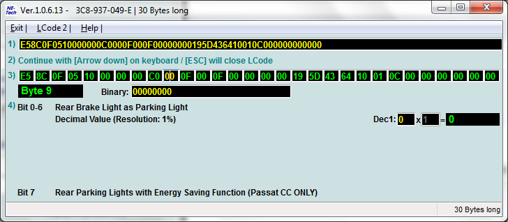

0 Vinniepilon Geplaatst 21 februari, 2016 Rapporteer Geplaatst 21 februari, 2016 Wat navi16 bedoeld, is dat de middenstippen helemaal niet meer werken en alleen de buitenste ringen, zowel als achterlicht en remlicht
0 navi16 Geplaatst 21 februari, 2016 Rapporteer Geplaatst 21 februari, 2016 Op 21-2-2016 om 19:58, wulfke zei: Middenstippen staan toch uit ?Ja inderdaad dat is het rem licht. Sorry. Verstuurd vanaf mijn Samsung S4 1
0 wulfke Geplaatst 21 februari, 2016 Auteur Rapporteer Geplaatst 21 februari, 2016 Op 21-2-2016 om 20:00, Vinniepilon zei: Wat navi16 bedoeld, is dat de middenstippen helemaal niet meer werken en alleen de buitenste ringen, zowel als achterlicht en remlicht Dat werkt niet met codering, dit moet dan effectief hardwarematig gebeuren. De draden op het boordnet van de middenstippen moeten dan op de plaats van de buistenste ringen omgepind worden en dan moet je op de uitgangen van de middenstippen een weerstand zetten om deze te omzeilen. 1
0 Vinniepilon Geplaatst 21 februari, 2016 Rapporteer Geplaatst 21 februari, 2016 Hoe zit het dan met je achterlicht?
0 navi16 Geplaatst 21 februari, 2016 Rapporteer Geplaatst 21 februari, 2016 Het is goed zo. Het filmpje begint met het rem licht en ik dacht even dat het de achter lichten waren. Verstuurd vanaf mijn Samsung S4
0 wulfke Geplaatst 21 februari, 2016 Auteur Rapporteer Geplaatst 21 februari, 2016 Op 21-2-2016 om 20:10, Vinniepilon zei: Hoe zit het dan met je achterlicht? Je moet de uit codering van de middenstip terug ongedaan maken zodat deze terug als zowel achterlicht als remlicht werkt. Zo werken enkel de ringen nog en is de middenstip niet meer functioneel. 1
0 wulfke Geplaatst 21 februari, 2016 Auteur Rapporteer Geplaatst 21 februari, 2016 Op 21-2-2016 om 20:16, Diver zei: @@navi16 zo dus VCDS.png Jep, zo is iedereen hier weg gereden.
0 Vinniepilon Geplaatst 21 februari, 2016 Rapporteer Geplaatst 21 februari, 2016 Op 21-2-2016 om 20:18, wulfke zei: Je moet de uit codering van de middenstip terug ongedaan maken zodat deze terug als zowel achterlicht als remlicht werkt. Zo werken enkel de ringen nog en is de middenstip niet meer functioneel. Dank je wel!
0 Diver Geplaatst 21 februari, 2016 Rapporteer Geplaatst 21 februari, 2016 (aangepast) Op 21-2-2016 om 20:19, wulfke zei: Jep, zo is iedereen hier weg gereden. Stond ook zo bij mij heb niks veranderd, Heb alleen even gekeken, was benieuwd. 21 februari, 2016 aangepast door Diver

0 wulfke Geplaatst 21 februari, 2016 Auteur Rapporteer Geplaatst 21 februari, 2016 Je kan, voordat je weerstanden plaatst, eens proberen van de warme en koude diagnose van de middenstippen uit te zetten en kijken of je geen foutmelding hebt. Weet niet zeker of het zal lukken zo maar is het proberen waard.
0 wulfke Geplaatst 21 februari, 2016 Auteur Rapporteer Geplaatst 21 februari, 2016 Op 21-2-2016 om 20:22, Rachid17 zei: Wulfke is het nog gelukt met die extra Ringen,worden ze nog door jou gemaakt Daar heb ik nog niet mee verder gedaan, had nog een kleinigheid te doen zaterdag en vandaag was het family day. 3
0 Vinniepilon Geplaatst 21 februari, 2016 Rapporteer Geplaatst 21 februari, 2016 Op 21-2-2016 om 20:25, wulfke zei: Je kan, voordat je weerstanden plaatst, eens proberen van de warme en koude diagnose van de middenstippen uit te zetten en kijken of je geen foutmelding hebt. Weet niet zeker of het zal lukken zo maar is het proberen waard. Ga dat eerdaags ff bekijken, als het iets beter weer is! En laat het wel weten of het kan!
0 wulfke Geplaatst 21 februari, 2016 Auteur Rapporteer Geplaatst 21 februari, 2016 Op 21-2-2016 om 20:22, Diver zei: Stond ook zo bij mij heb niks veranderd, Heb alleen even gekeken, was benieuwd. Snel even gekeken dan, of hangt vcds er permanent aan bij je passat 2

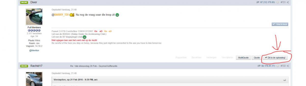

0 BARRY_TDI Geplaatst 21 februari, 2016 Rapporteer Geplaatst 21 februari, 2016 Op 21-2-2016 om 18:44, wulfke zei: je kan hier in het topic op een knop "dit is de oplossing" drukken en dan komt dit bovenaan het topic in het groen getoond. Maar volgens ik me kan herinneren heb ik die toets niet ingedrukt, dusss.... als ik het niet was, dan... Dan kan er maar 1 zijn die op die knop heeft gedrukt 3
0 Diver Geplaatst 21 februari, 2016 Rapporteer Geplaatst 21 februari, 2016 @@BARRY_TDI Nu nog de vraag waar die knop zit
0 Rachid17 Geplaatst 21 februari, 2016 Rapporteer Geplaatst 21 februari, 2016 (aangepast) Op 21-2-2016 om 20:39, Vinniepilon zei: Waar André naarst staatEven terug gespoeld en ja hoor zag Andre staat met opgeheven hoofd en een ???? ???? Is het in allebij de lampen gezet wulfke??? 21 februari, 2016 aangepast door Rachid17
0 Ozzy Geplaatst 21 februari, 2016 Rapporteer Geplaatst 21 februari, 2016 Op 21-2-2016 om 20:42, BARRY_TDI zei: Dan kan er maar 1 zijn die op die knop heeft gedrukt Jij was het!
0 BARRY_TDI Geplaatst 21 februari, 2016 Rapporteer Geplaatst 21 februari, 2016 Op 21-2-2016 om 20:47, Diver zei: @@BARRY_TDI Nu nog de vraag waar die knop zit Kijk hier maar eens 2
