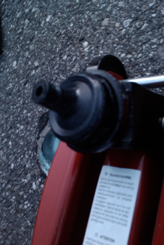

RuudC Geplaatst 8 april, 2010 Rapporteer Geplaatst 8 april, 2010 Pff, het is gelukt allemaal maar wel weer een toestand. even een kort verslag, vrouwlief bereid gevonden de bestelling op te halen en gelukkig de goeie onderdelen ondanks de wat rare omschrijving van lagers. hoppekee na het eten gelijk aan de slag. Nog even zoeken welk 'glijmiddel' het beste zou zijn wat ik had. Van de witte zuur vrije vaseline kreeg ik geen goed beeld dus uiteindelijk sileconespray gebruikt. Op dat rubberdopje spugen staat ook zo raar Bij het eerste punt zag ik dat ik het beschermdopje al kwijt was, maargoed het zat verder wel goed in de tectyl. Omdat ik een highline uitvoering heb met een sportonderstel is het lastig een hydraulische krik eronder te krijgen zeker als je dopsleutel 32mm gebruikt die, zoals eerder gemeld, precies in de rubberen dop past om aan te drukken. Dus met de bij het boorgereedschap horende krik de voiture een stukje opgekrikt, het rubberen dopje floepte vlug op zijn plaats. dop 32mm weg plastic binnenstuk erin en weer aandrukken met de krik. Gelijk maar verder omhoog en het eerste wiel wisselen. So far so good maar nu komt het de boel weer laten zakken en ... heh de hydraulische krik komt er niet onderuit, sjemig ligt die auto dan zo laag?? Ik had toch echt gehoopt dat het precies zou passen allemaal. Hop andere krik er weer bij en omhoog, zie ik dat de hydraulische krik mee omhoog gaat. Blijkt dat het Plastic binnenstuk vast zit in de schotel van de krik, na wat wrikken floept ie uit het rubber en blijft vast zitten in de krik. Nou geprobeerd om het Plastic binnenstuk met een schroevendraaier los te krijgen maar omdat de krikschotel draaibaar is schiet die schroevendraaier uit zo tussen duim en wijsvinger in mijn hand. heb ik weer, even een pleister scoren binnen.... De andere 3 gingen gelukkig goed mede omdat ik de krik niet helemaal in het midden van de steun heb gepositioneerd. Oja een bus tectyl is ook handig want in mijn geval zat je tegen de beplating aan te kijken toen de originele beschermdop weg werd gehaald. Beetje tectyl ertegen voordat je de rubberdop monteerd is geen overbodige luxe. Nou hopelijk hebben de toekomstige lezers er wat aan, iig succes toch een handige mod. De hydraulische krik die ik heb komt bij de @ldi vandaan... zie foto's niet de beste kwaliteit maar goed de beschadiging aan de plastic dop door de krik is zichtbaar. groet Ruud
