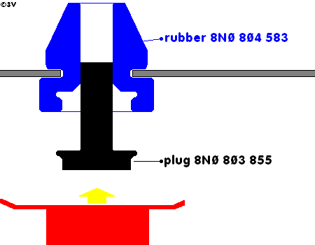

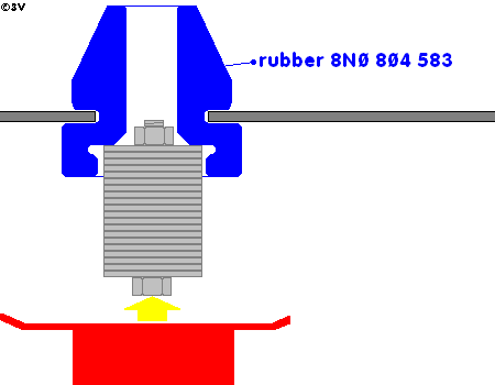

3V Geplaatst 15 december, 2007 Rapporteer Geplaatst 15 december, 2007 Vandaag was het mooi weer dus ik heb ze er nu ook onder zitten. Het is echt 10 minuten werk, maar dan moet je het wel doen zoals Antonio omschreef: eerst de rubberen doppen met de krik en een paar grote carrosserieringen in de auto drukken en pas als die goedzitten de kunststof pluggen erin. Omdat het vandaag nogal koud is hier (ongeveer -25 voor mijn gevoel) heb ik de rubbers eerst 5 minuten in de week gelegd in een bakje met een warm sopje (afwasmiddel). En de rubbers gingen er eigenlijk zonder moeite in, viel niks tegen. Ik heb even een paar tekeningetjes gemaakt ter verduidelijking, de foto's van Antonio spreken verder voor zich. Oh ja, de totale kosten voor de 4 rubbers + 4 stoppen zijn € 22,09. Volgens mij de goedkoopste modificatie die je kunt verzinnen
