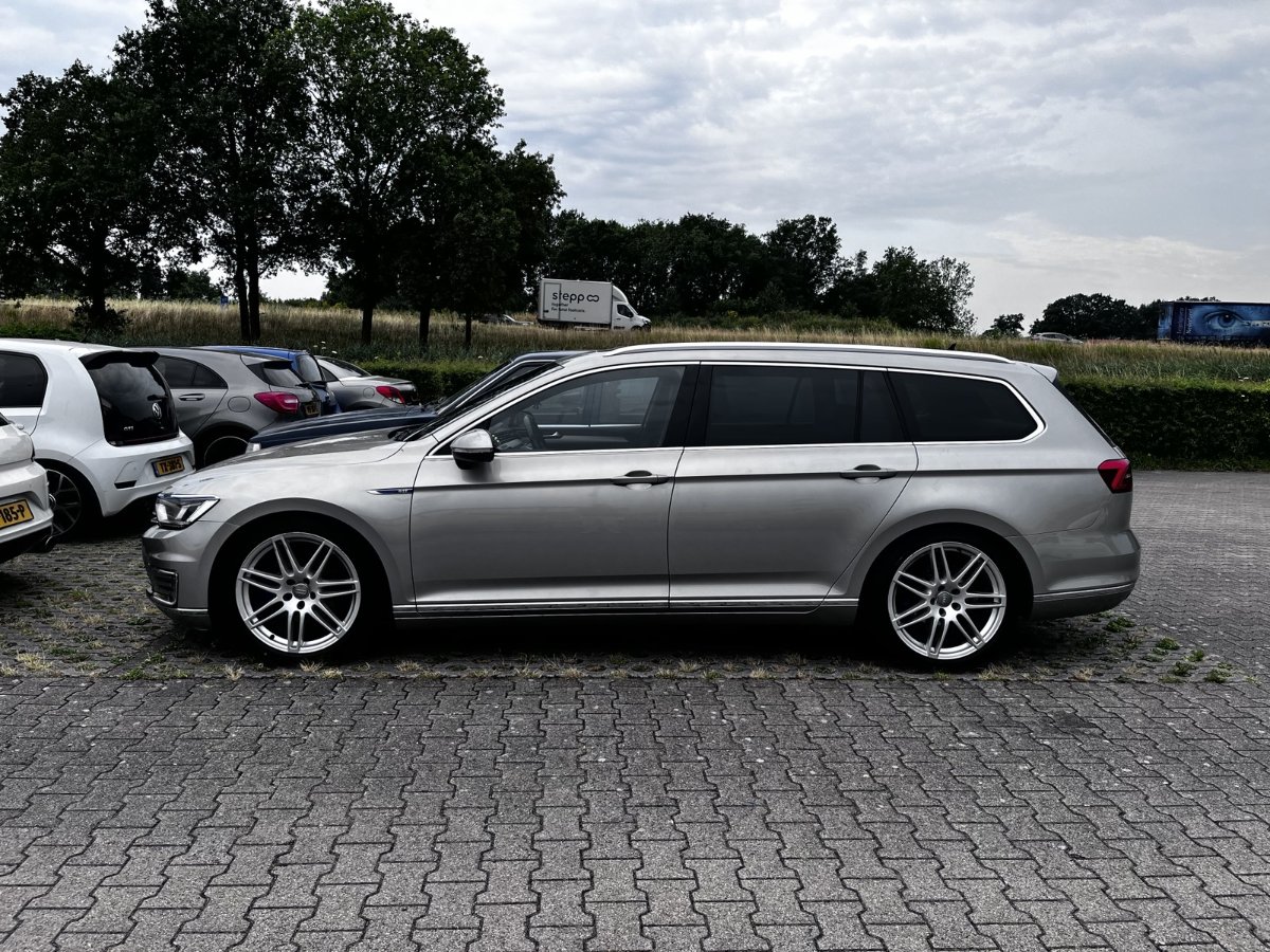

0 JurgenTDI Geplaatst 16 juli Geplaatst 16 juli (aangepast) een paar jaartjes later maar ik zal hier mijn setup posten. Ik heb deze B8 nu bijna 1 jaar en gisteren een 30/30 Eibach Pro verenset en andere wielen er onder laten zetten. De wielen zijn Audi A6 4G velgen (4G0.601.025.BR), 8,5x19 ET45. Banden zijn 245/40/19. 100km/h op de klok geeft 100km/h op GPS aan. Afwijking t.o.v. originele 235/45/18 op 8x18 ET44 is +1,5%. Loopt niets aan, ook niet bij max insturen. Ik heb 4 wielen en de oude verenset in de kofferbak gehad en over diverse drempels hier in de wijk gereden (en dat zijn soms redelijke), loopt niets aan. Ik overweeg nog een 5mm spacertje, dan komtie op ET40 en net iets voller over. Daarvoor moet ik eerst de lengte van de naaflip opmeten of er nog voldoende over is straks. 21 juli aangepast door JurgenTDI
