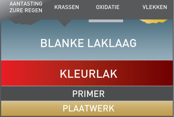

wulfke Geplaatst 28 juli, 2017 Geplaatst 28 juli, 2017 Beste, moet je nog steeds kleien als je gaat polijsten? (Machinaal) En moet dit dan persee met een detailer? Of kan hier ook iets anders voor gebruikt worden. En als men alleen water gebruikt. Is dit dan echt niet te doen? Als je wil gaan polijsten is het echt wel aan te raden dat de lak in zuivere conditie is, met het kleien ga je onzuiverheden die nog in de krasjes zitten na het wassen, eruit halen. Met het wassen alleen krijg je niet al het vuil uit de krassen. Weet niet of je ooit een gekleid hebt maar het gevoel wanneer je over de lak wrijft voor en na het kleien is een dag en nacht verschil ! Het is de bedoeling bij het polijsten dat je de lak toplaag terug effen krijgt (zie figuur hieronder - dus de blanke laklaag probeer je terug vlak te krijgen) maar als er nog steeds onzuiverheden in de krassen zitten ga je deze er gewoon uit wrijven en eigenlijk andere krassen creëren met het vuil wat in de oorspronkelijke krassen zat. De vloeistof bij de klei is echt wel aan te raden omdat het met het gewoon water niet genoeg glijd en de klei aan de lak blijft kleven. Bij bvb de klei kit van Meguiars zit een er stukje klei in met de vloeistof om deze optimaal te kunnen gebruiken. 1
