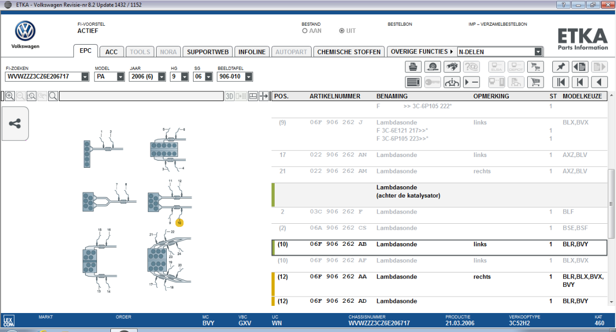

Even kijken of ik ze correct lees hoor
De laatste foto is de sensor die boven aan het blok zit in de buurt van de egr?
De twee foto's daar boven zijn de 2 die bij het y stuk zitten?
Welke is dan die zogenoemde nox sensor helemaal achteraan?
  Op 7-1-2022 om 18:40, Rampie95 zei:
Ah dus als ik het nu goed heb de foto waar bij staat voor de kat is de sensor die dus boven aan het blok in de buurt van je egr zit🤔
En de rest moet daar achter komen correct?
Daar lijkt het op, ik ben ook geen kenner maar heb wel het programma. Het is exact het zelfde als bij de dealer, daar zul je dus het zelfde zien.

Oke dan, waar ik wel even nieuwsgierig naar ben, op het plaatje zie ik er een VR6 blok, maar het is toch echt een 4 cilinder xD is dat puur iets in het programma dat het verkeerde plaatje gekoppeld is?
  Op 7-1-2022 om 18:46, Rampie95 zei:
Links boven in zie je jou VIN nummer, de delen die groen gemarkeerd zijn zitten in jou wagen, de plaatjes zijn niet altijd lijdend, het gaat om de nummers.
