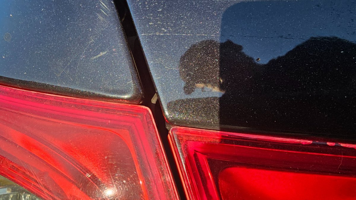

  8. Goedenavond Heren, Ik heb zojuist nog eens gekeken, maar ik kom er niet bepaald uit welke scharnier bouten ik nou precies moet hebben om de klep hoger te krijgen. deze zit gewoon te laag aan een kant... en de scharnieren die bovenaan bij de klep zelf zitten 2 maal torx per kant lijken mij enkel voor het verder naar binnen of buiten te stellen (correct me if wrong). Nog even een foto ter verduidelijking van het probleem, waardoor hoogs waarschijnlijk nu dus mijn elec achterklep niet zonder hulp open en dicht wil...
  9. Oke, morgen eens even kijken in de loods of ik er wat aan kan verbeteren Dankje julliewel voor info zover 😇
  10. Dat zijn dan de bouten aan de klep zelf? Of de bouten aan de auto kant (om het makkelijk tehouden?)
  11. Goedemiddag beste mensen, Is er iemand wellicht met ervaring omtrent het stellen van de achterklep van een b6 station? Ik merk namelijk dat bij mijn 2e passat station met electrische achterklep de klep aan de bestuurderskant een dikke centimeter lager zit, waardoor dus mijn achterklep ook niet zo prettig opend en sluit.. Mvg, Quentin
