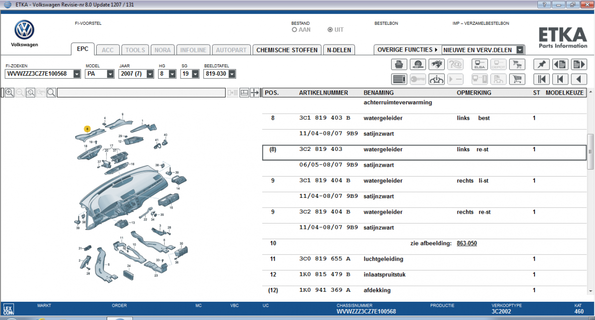

Kwam per kant dit uit bij mij.
Let op  met li-st en re-st  links en rechts stuur. Nr 8 en 9
aangepast door Diver

idd 39 euro, ik weet nog niet hoe het wel moet.. wel hoe het niet moet..
