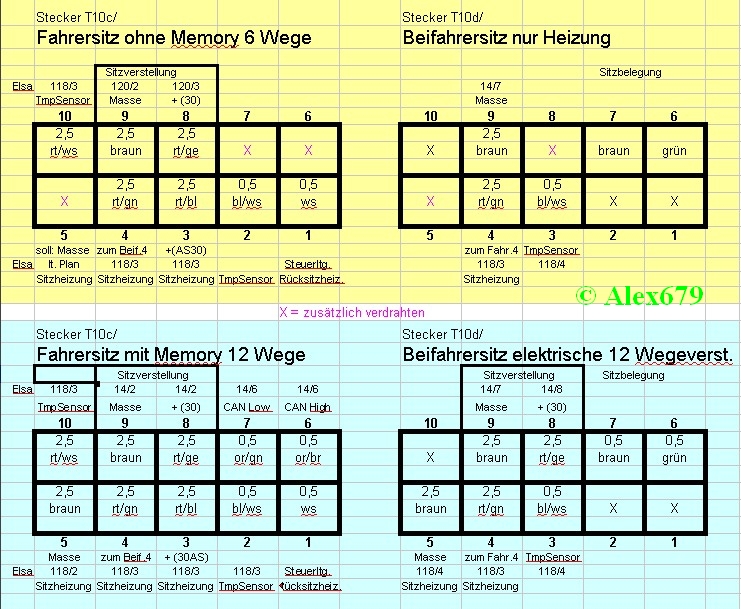

Alfred72 Geplaatst 4 december, 2017 Rapporteer Geplaatst 4 december, 2017 Hallo, Ik heb een Passat 3c van 2008. Het is een comfortline en hier wil ik een interieur van een Highline inzetten. De Highline heeft stoelverwarming wat ik nu niet heb. Wil deze graag wel meenemen. Paneel waar schakelaars inzitten heb ik erbij. Is dit makkelijk aan ts sluiten, liggen de draden er al of moet er nieuwe kabels getrokken worden? Mvrgr Alfred
0 dieseltje Geplaatst 4 december, 2017 Rapporteer Geplaatst 4 december, 2017 je zult kabels moeten leggen en ook zekering aansluiting
0 Gast Fappie Geplaatst 4 december, 2017 Rapporteer Geplaatst 4 december, 2017 Is te doen hoor Verzonden vanaf mijn iPhone met Tapatalk Pro
0 Alfred72 Geplaatst 5 december, 2017 Auteur Rapporteer Geplaatst 5 december, 2017 Op 4-12-2017 om 19:39, Fappie zei: Is te doen hoor Verzonden vanaf mijn iPhone met Tapatalk Pro Zit er ergens ook nog een module voor de Stoelverwarming? Wou kabels uit slooppassat halen. Wil dan eventueel ook module meenemen. Zit ook verlichting onder in deurpanelen. Liggen deze draden er wel of ook niet? Mvrgr. Alfred
0 jaap Geplaatst 5 december, 2017 Rapporteer Geplaatst 5 december, 2017 Op 5-12-2017 om 21:38, Alfred72 zei: Zit er ergens ook nog een module voor de Stoelverwarming? Wou kabels uit slooppassat halen. Wil dan eventueel ook module meenemen. Zit ook verlichting onder in deurpanelen. Liggen deze draden er wel of ook niet? Mvrgr. Alfred Kabels uit een sloopauto halen valt niet mee denk ik. Als het af fabriek is dan zitten de kabels in dikke kabelboom verwerkt. Als er al een module is dan zit deze onder de stoel. Dus kijk even onder de stoel die je koopt. Je hebt het over een bediening- paneel bedoel je hier het airco paneel mee?
0 dieseltje Geplaatst 5 december, 2017 Rapporteer Geplaatst 5 december, 2017 Niets is voorbereid. Als je iets extras wilt inbouwen moet je zelf bekabeling maken.
0 Alfred72 Geplaatst 6 december, 2017 Auteur Rapporteer Geplaatst 6 december, 2017 Op 5-12-2017 om 21:51, jaap zei: Kabels uit een sloopauto halen valt niet mee denk ik. Als het af fabriek is dan zitten de kabels in dikke kabelboom verwerkt. Als er al een module is dan zit deze onder de stoel. Dus kijk even onder de stoel die je koopt. Je hebt het over een bediening- paneel bedoel je hier het airco paneel mee? Bedoel deurpanelen, is ff andere vraag maar liep ik tegen aan. Zitten geen draden weet ik nu. Airco paneel heb ik al.
0 Alfred72 Geplaatst 6 december, 2017 Auteur Rapporteer Geplaatst 6 december, 2017 Op 4-12-2017 om 19:44, dieseltje zei: 'tis mij ook gelukt Zelf kabels getrokken of setje kabels gekocht? Schijnt ook te kunnen?
0 dieseltje Geplaatst 6 december, 2017 Rapporteer Geplaatst 6 december, 2017 heb de kabels zelf gemaakt. ben een echte Hollander mag niet teveel kosten 3
0 Alfred72 Geplaatst 6 december, 2017 Auteur Rapporteer Geplaatst 6 december, 2017 Op 6-12-2017 om 05:45, dieseltje zei: heb de kabels zelf gemaakt. ben een echte Hollander mag niet teveel kosten Ik ook, Haha . Had jij een elektrisch schema dan? 1
0 dieseltje Geplaatst 6 december, 2017 Rapporteer Geplaatst 6 december, 2017 ja kan ik je vanavond wel ff toemailen 1
0 Speedyace Geplaatst 6 december, 2017 Rapporteer Geplaatst 6 december, 2017 Ik heb het ook gedaan, is wel te doen.
0 navi16 Geplaatst 6 december, 2017 Rapporteer Geplaatst 6 december, 2017 Op 6-12-2017 om 11:15, dieseltje zei: ja kan ik je vanavond wel ff toemailen heb ook interesse !!!
0 Speedyace Geplaatst 6 december, 2017 Rapporteer Geplaatst 6 december, 2017 Heb je hier wat aan. Stoelverwarming originele kleuren en draadsecties.pdfOphalen info... 1
0 dieseltje Geplaatst 6 december, 2017 Rapporteer Geplaatst 6 december, 2017 Hier nog wat informatie Aansluiting stoel.pdfOphalen info...
0 Alfred72 Geplaatst 10 december, 2017 Auteur Rapporteer Geplaatst 10 december, 2017 Gisteren gedeelte van kabelboom uit slooppassat geknipt. Nu bijbehorende kabels uitzoeken. Leuk karwei.
