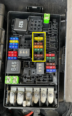

Ik heb laatst een hoop gedoe gehad met het laden van mijn GTE. De auto raakte nooit meer helemaal vol en bleef zo'n 200W van de lader vragen. Tegelijkertijd ging er 0V en 0A naar de HV accu. Contact gehad met VW die hebben op afstand van alles geprobeerd. Uiteindelijk heb ik de zekeringen van het HV gedeelte er een half uurtje uit gehaald en terug gestoken en daarna werkte alles weer. Deze zekeringen vind je in de behuizing onder de motorkap:
Die 5 gaat het om. Wellicht voor een volgende om te kijken of het daarmee opgelost is.
