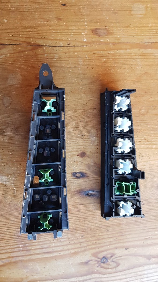

Zo vandaag weer wat onderdelen gesprokkeld, bij @navi16 geweest om de achtersensors op te halen, nogmaals bedankt Peter. Ook de voor sensors gekocht op Ebay, en nog wat stekkers en pennetjes besteld, en de juiste tang om ze er op te knijpen nog bedankt voor de link @wulfke Peter. Daarna de knoppen aan de rechterkant van de pook even uitgebouwd om te kijken welke draden er allemaal op de stekker zitten, er moeten er 2 bij namelijk pin 10 en 11, wat klopt volgens de schema`s. Tevens mijn vermoeden gecontroleerd en dat was die van, volgens mij werken alle knoppen ook diegene zonder logo, en dat klopte ook. de knoppen zonder logo zijn geblokkeerd, als je die blokkering er uit haalt werken de knoppen gewoon. zie de foto`s. als je het uit elkaar haalt kan je de groene blokkering er uit halen. Wat ik nu eigenlijk alleen nodig heb is een knop ipv een hele unit. dus nu de vraag wie heeft er eentje liggen:-D
  Op 26-2-2022 om 15:40, bandjes zei:
Thanks voor de tip van de blokkering! Mooi projectje om daar de uitlaatklep op aan te sluiten :-)
Dan ligt het er alleen nog aan of het een schakelaar of een druk knop is, maar dat kan je weer in het schema zien.
Het zijn allen maak contact drukknoppen die erin zitten. Handig als je een specifieke knoppen combi moet maken welke niet beschikbaar is, anders zou ikzelf er niet zoveel energie in stoppen om deze om te bouwen. Maare lekker bezig zo. De stekker in de knoppenbalk bevat 000 979 009E pinnen.

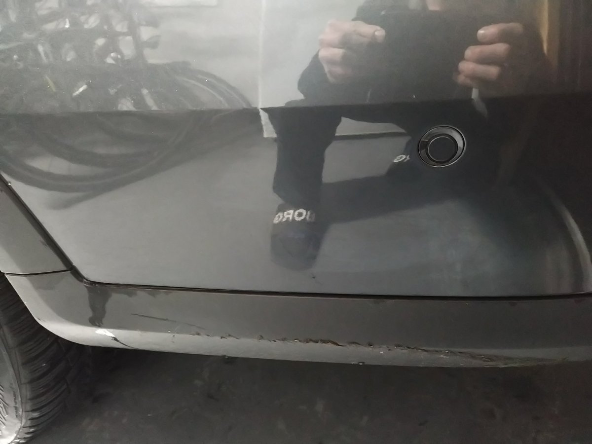

Zo vandaag de achterbumper gedaan en de bedrading naar de module onder het dashboard. We zijn op de helft. de gaten van de sensors heb ik uitgemeten aan de hand van de lengte van kabelboom.
