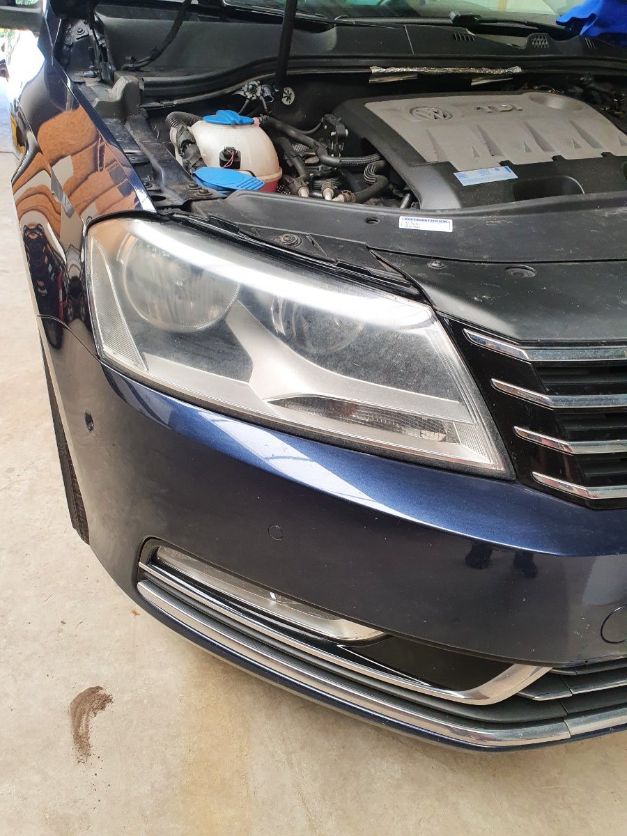

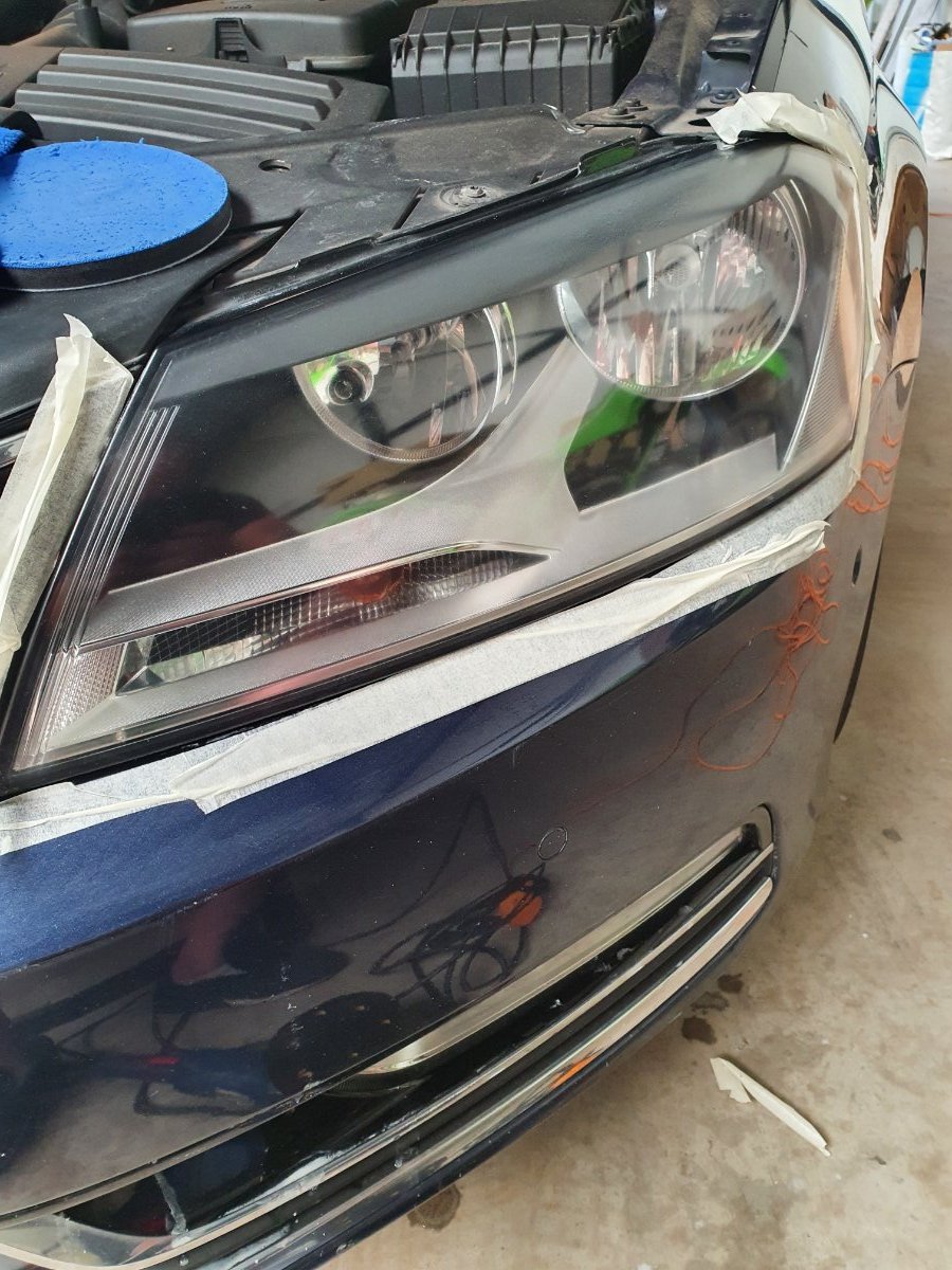

  8. Begrijp ik.. maar van binnenuit is vaak niet het geval.. dan moet je de doppen er niet meer op hebben.. maar dan nog.. verdeling zit op de buitenkant ivm uv licht en de af fabriek coating wat afbreekt
  9. Ik heb met de hand geschuurd!! Ik heb zoveel soorten polijstmiddel in de schuur.. dus weet niet wat je hebt?
  10. Met 1500,2000 en 3000 toen idd gepolijst met een dap900 en coating erop
  11. Ze zeiden tegen mij, het zit aan de binnenkant zo eigenwijs als ik ben geloofde ik daar weinig van, en zie het resultaat
  12. Die van mij waren ook zo... Heb ze weer netjes gekregen dmv schuren en polijsten
