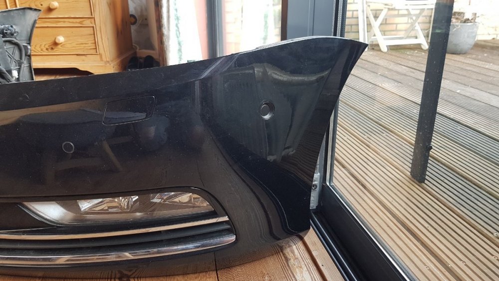

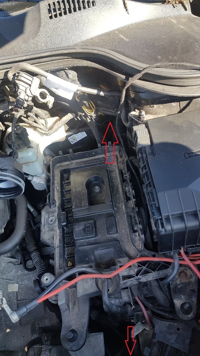

Diver Geplaatst 27 maart, 2022 Auteur Rapporteer Geplaatst 27 maart, 2022 (aangepast) zo gisteren weer even wat aan de mod gewerkt tussen de vakantie en het werk in. heb de bedrading van de voor sensors getrokken naar de module onder het dashboard, en de module even in de auto gehangen. die gaf 2 fouten aan, en dat waren de 2 voor sensors die er nog niet in zitten, dus dat klopte, de rest was storing`s vrij dus dat was wel lekker. Heb de luchtfilter kast en de hele accu bak met grondplaat en al uit gebouwd om een goede toegang te hebben. dus rest mij alleen nog de laatste stap en dat is de voor bumper er af en de sensors met houders plaatsen en elektrisch aan sluiten. de pijlen op de foto`s geven de positie aan van de doorvoer en de stekker van de sensors. 27 maart, 2022 aangepast door Diver 3
Diver Geplaatst 2 april, 2022 Auteur Rapporteer Geplaatst 2 april, 2022 (aangepast) Nou het was mooi weer maar met een koude wind, toch maar begonnen aan de laatste stap, de voor bumper. Gelukkig heb ik geen fouten in de bedrading, en werkt het zo als het zou moeten. alleen nog even oefenen hoe het parkeren nu precies in zn werk gaat. 2 april, 2022 aangepast door Diver 5
