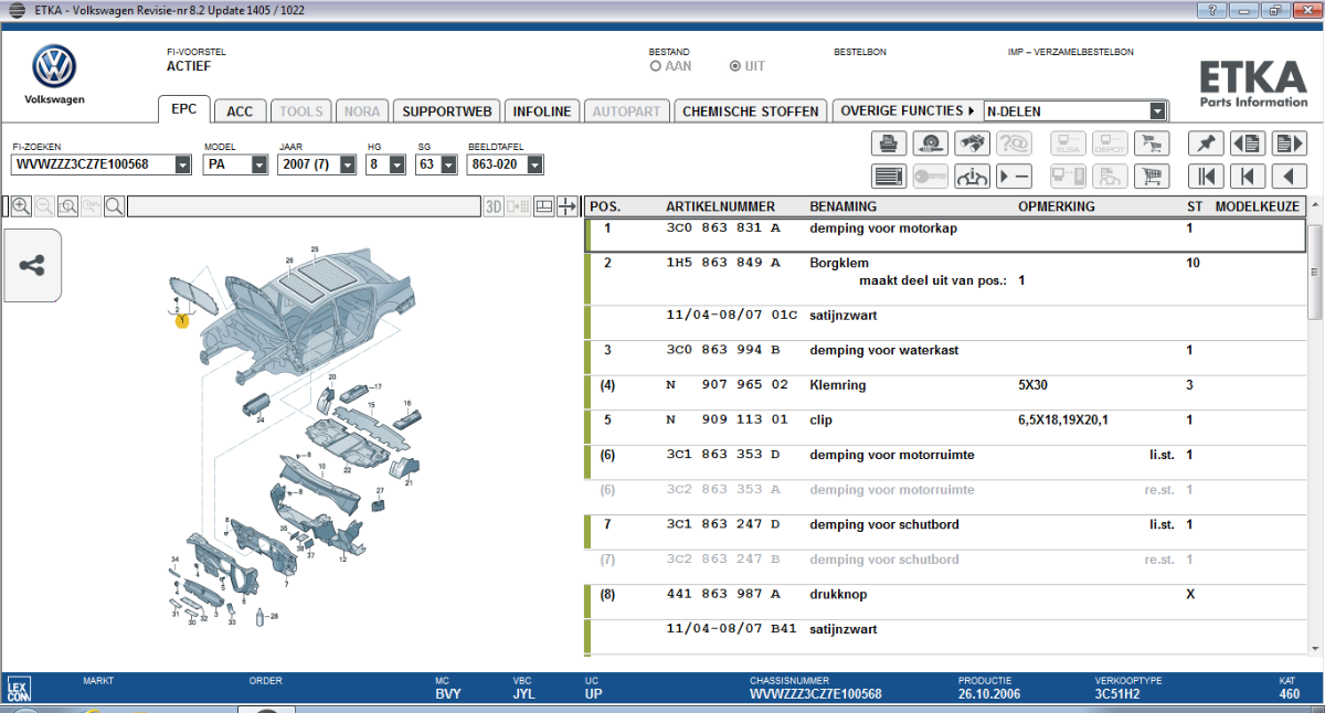

Ik heb ooit een nieuwe besteld voor de 3C. Deze kwam met alle kunststofdrukkers. Misschien kan Jan @Diverje helpen met het nummer en prijs.
Ach als het weer 15 jaar meegaat dan valt het best mee. En het past gewoon zonder gekloot, klusje van een paar minuten ipv uren lopen knoeien. En misschien krijg je wat korting?
Niet via een andere auto onderdelen leverancier te vinden zoals winparts of iets waar we als club wel korting krijgen ?
  Op 15-7-2021 om 07:20, wulfke zei:
Dago Doetinchem (VW dealer) tot 30% korting op onderdelen

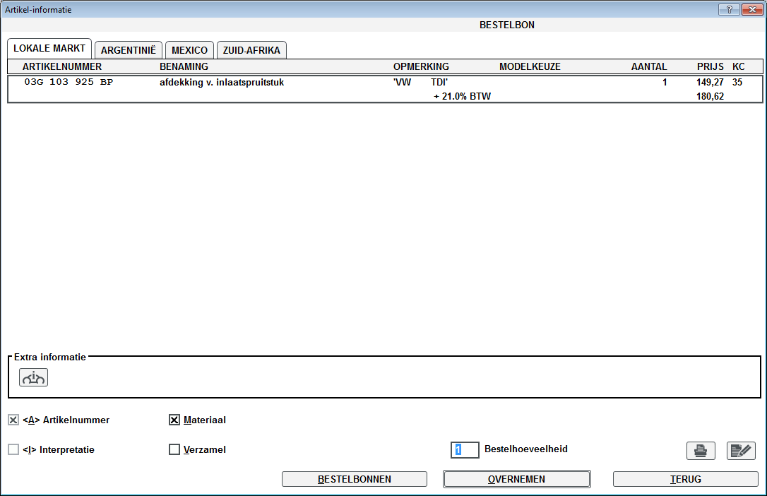

Ik zie nu trouwens dat ik mij misschien niet goed heb uitgedrukt. Het gaat niet om het isolatiemateriaal op de onderkant van de motorkap, maar het isolatiemateriaal op de plastic cover op de motor. De cover die je er af moet trekken wanneer je bij de motor moet zijn. Deze cover is per motortype verschillend lijkt mij.
Verstuurd vanaf mijn Nokia 7.2 met Tapatalk
  Op 19-7-2021 om 14:53, Diver zei:
Zo dan
Die prijs had ik ook in m'n hoofd. Dat vind ik iets te gortig voor een stuk plastic dat je niet continu ziet.
En het plastic heb ik nog. Het is het isolatiemateriaal dat vergaan is en ik graag zou herstellen.
