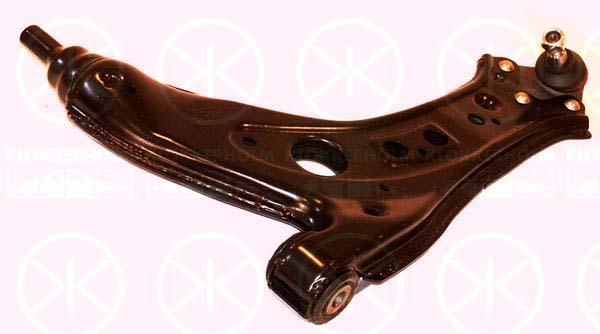

0 wulfke Geplaatst 11 januari, 2017 Geplaatst 11 januari, 2017 (aangepast) Bij mij zijn enkel deze blokken vervangen en geen last meer van krakende geluiden bij het nemen van een drempel. De rest van de rubbers kunnen volgens mij geen geluid geven aangezien deze in het midden voorzien zijn van een soort een lagerbus. Tenzij ze visueel versleten zijn dan moet je ze natuurlijk vervangen. Maar het zijn enkel deze blokken waarbij de draagarmen direct scharnieren in de rubber. het gaat om deze blokken (enkel als voorbeel, bij mij zijn ze vervangen door originele VW blokken) http://www.ebay.de/itm/Querlenkerlager-Silentblock-Querlenker-Buchse-original-TRW-JBU724-/381212582535?fits=Model%3APassat%7CPlatform%3A3C2&hash=item58c20a6287:g:ikwAAOSwZVlXmbMb 11 januari, 2017 aangepast door wulfke
0 FZPassat Geplaatst 11 januari, 2017 Auteur Geplaatst 11 januari, 2017 Op 11-1-2017 om 10:11, wulfke zei: Bij mij zijn enkel deze blokken vervangen en geen last meer van krakende geluiden bij het nemen van een drempel. De rest van de rubbers kunnen volgens mij geen geluid geven aangezien deze in het midden voorzien zijn van een soort een lagerbus. Tenzij ze visueel versleten zijn dan moet je ze natuurlijk vervangen. Maar het zijn enkel deze blokken waarbij de draagarmen direct scharnieren in de rubber. het gaat om deze blokken (enkel als voorbeel, bij mij zijn ze vervangen door originele VW blokken) http://www.ebay.de/itm/Querlenkerlager-Silentblock-Querlenker-Buchse-original-TRW-JBU724-/381212582535?fits=Model%3APassat%7CPlatform%3A3C2&hash=item58c20a6287:g:ikwAAOSwZVlXmbMb Oke duidelijk. Is er toevallig iemand op dit forum die dat doet? XD Aangezien mijn garage zei dat ik heel de draagarm moest vervangen ga ik ervanuit dat hij geen verstand heeft van in of uitpersen XD
