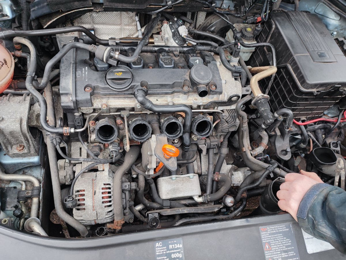

De zwarte kap (rode pijl) is tevens je kleppendeksel
De carter ontluchtingsslang (groene pijl en nr. 1 op tekening hieronder) loopt vrij diep door en komt uit op de oliefilterhouder (nr. 3)
Bij de mijne was de "deuk" in de buis op de tekening helemaal rot en gescheurd.
Om een beetje behoorlijk te kunnen werken zal het inlaatspruitstuk eraf moeten. Dit doe je o.a. door de buisklemmen (blauwe pijlen eerste tekening) los te maken. Zelf heb ik deze vervangen door rvs slangklemmen zoals deze:
Slangklem voor 50 mm slang - Accessoires - Waterpomp
Je kunt uiteraard de originele bestellen bij de dealer maar het voordeel is dat deze elk gewenst moment weer losgehaald kunnen worden. De originele zijn namelijk vastgeknepen en zodoende vervormt en lastig terug te plaatsen. Deze zullen dus elke keer dat het inlaatspruitstuk los moet vervangen moeten worden.

Dat het zo makkelijk lijkt te gaan om de inlaat er af te halen🤔
Weer wat nieuws geleerd.. de klemmen zal ik even voor langs de bouwmarkt gaan, heb vaak niet het juiste gereedschap voor dit soort klemmen.
Zijn er nog zaken waar ik rekening mee dien te houden wanneer ik de inlaat los haal?

Nou even een update wat is een pokke werk jemig, ben voor vandaag maar gestopt.
Inlaat eraf, kregen we de thermostaat niet los, moest de dynamo met spanrol en riem los, werkte de koel leidingen tegen... Uiteindelijk het nieuwe thermostaat huis geplaatst en oude klemmen vervangen voor klemmen die je met de schroevendraaier kan aan draaien, morgen de spanner en riem terug plaatsen en alle stekkers en inlaat terug en dan hopen dat er niks lekt en hopen dat het probleem met op temperatuur komen ook is verholpen
Tevens zal ik later dit jaar de inlaat laten reinigen is behoorlijk zwart net als de egr...

Lekker klusje hè 😅 Wel mooi dat het gelukt is.
Volgens de handleiding moet inderdaad de dynamo eruit en de aircopomp los (deze hang je opzij) waarna je de steun van de twee voorgenoemde demonteert. Op die manier heb je "alle ruimte" om de thermostaat te vervangen.
Morgen de puntjes op de i en dan weer gas erop 😉
