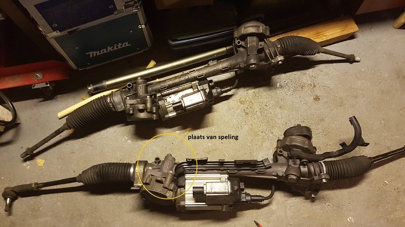

Vorig jaar nog getik gehad in mijn stuurhuis bij langzaam rijden over drempels, was van binnen verrot, in het stuurhuis zelf zat geen speling maar ik kon aan het lange eind van de tandheugel rechts voelen dat er een lagerbus versleten was, ondanks dat de hoezen heel waren bleek er toch vocht in het stuurhuis te zitten wat roestschade had veroorzaakt. Na vervanging was het over.

Ik had een stuurhuis van een golf voor €125,-- , voordeel van jouw 3C BKP is dat er onderdelen zat zijn en voor heel redelijke prijzen. Mijn BKP heeft ondertussen een audi BKD blok uit Frankrijk, een stuurhuis uit een Golf en een andere versnellingsbak uit een Sharan..... Ik heb nu echt een VAG brede auto...
Maar stuurhuis is snel te controleren en zo'n tik is ook constant en zou in die 3 jaar al veel erger zijn geworden, een 2 massavliegwiel die stuk is rijd je ook geen 3 jaar mee door, wanneer het echt stuk is beweegt het tegen de binnenzijde van het koppelingshuis aan , dan hoor het schuren/ tikken bij langzaam rijden, bij hoger snelheden begint de auto meteen te bokken, dus denk ook niet echt dat dit het is.
Maar je moet de locatie weten liv, rev lia, rea of in het midden en dan kun je verder kijken, het moet toch mogelijk zijn op dit op te lossen....
Dit was mijn oude stuurhuis met radiale speling op de tandheugel, had geen zin om die vetpot helemaal uit elkaar te slopen om precies de locatie te vinden , had toch geen zin, oorzaak roest/vocht was duidelijk. (dit was bij 380.000 km)
