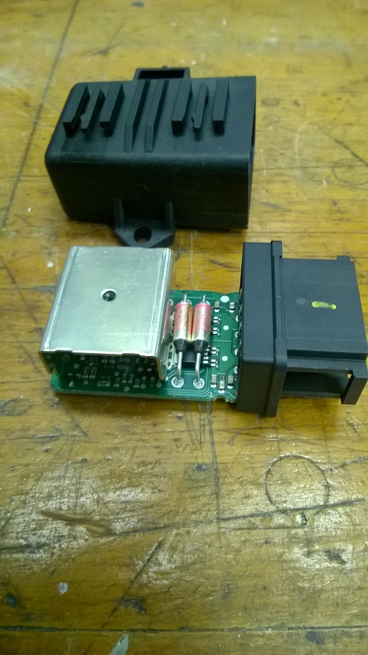

0 st@mmy Geplaatst 25 november, 2016 Auteur Geplaatst 25 november, 2016 Wulfke, Schema komt redelijk overeen. Dank daarvoor. Ik heb de uitgaande signalen van de bestuurders stoel en bijrijdersstoel gemeten op regelunit J744 die voor onder de bestuurders stoel zit. Pin1 en Pin5. Pin1=bijrij, Pin5=bestu. De bijrijders stoel wordt keurig warm gedurende 20 minuten en gaat ook staan regelen als deze op temperatuur is dit zie ik op mijn volt meter. Om de +/- 30 seconden gaat deze van 10,7 naar 0 Volt. en viese versa. De bestuurders stoel warmt op voor circa 2 minuten en gaat dan naar 0 Volt en blijft 0 Volt. Dit aangetoond te hebben ben ik natuurlijk nog net zo ver maar de twijfel is nu weg. J744 nog uitelkaar gehad maar niks bijzonders aan gezien. Solderingen door gesoldeerd maar helaas. Mij is nu nog niet duidelijk hoe de ingang gestuurd wordt. Die temperatuur voelers in de stoel wat zijn dat? Thermocopels, NTC's? Ik snap ook niet hoe het in het schema zit, Ja ik zie wel hoe het getekens is maar het is voor bijrij en bestu-stoel verschillend lijkt het me. Kan jij het verklaren. Ik wil even meten of de ingang of de uitgang van J744 op tilt gaat. Gr. Andre

0 st@mmy Geplaatst 4 december, 2016 Auteur Geplaatst 4 december, 2016 Goeden avond allen, Even een update, heeft even geduurd maar moest even wachten op een paar bestellingen. Nieuwe J744 stuurmodule en nieuwe vagcom. Nieuw stuurmodule voor de stoelverwarming mocht helaas niet baten, maar je probeert wat. Probleem nog het zelfde. Nu wel uit kunnen lezen. Iemand nog een bemoedigend antwoord wat dit precies betekend, behalve dat het niet goed is. En eventueel een oplossing? Fijne klaas avond.
