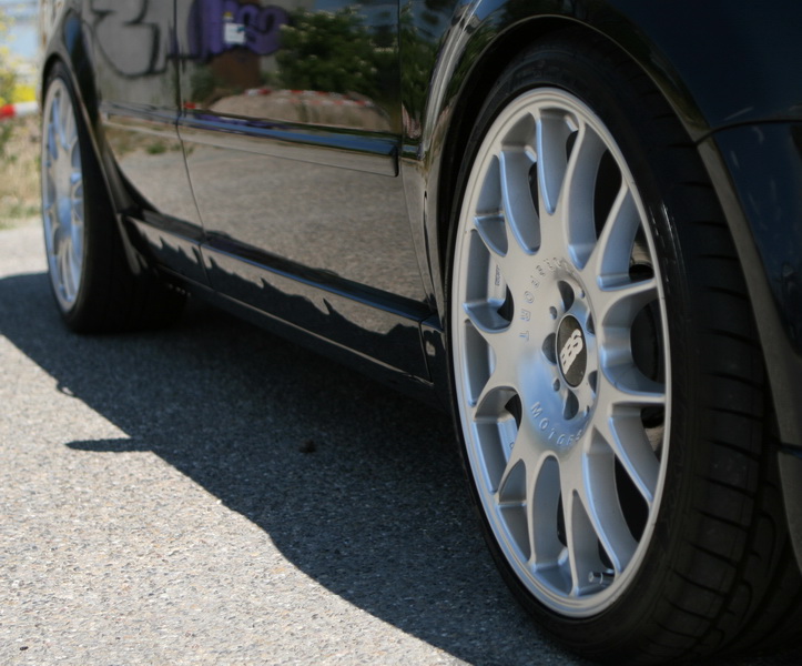

8.5Jx18 ET35 past op achteras (chrisvo met 235/23-18)
8.5Jx18 ET35 loopt aan op vooras (chrisvo met 235/23-18)
Mooie oplossing Arjen. :thumb:
