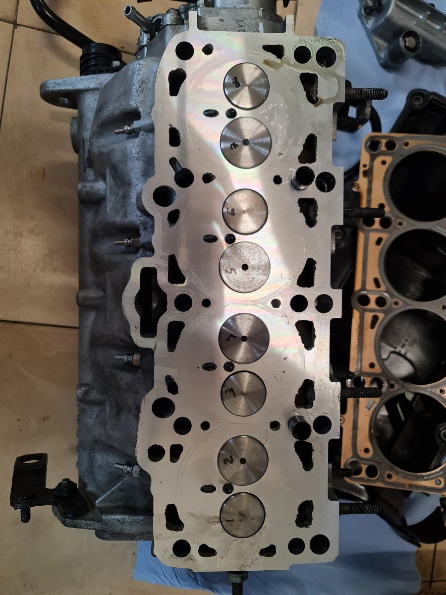

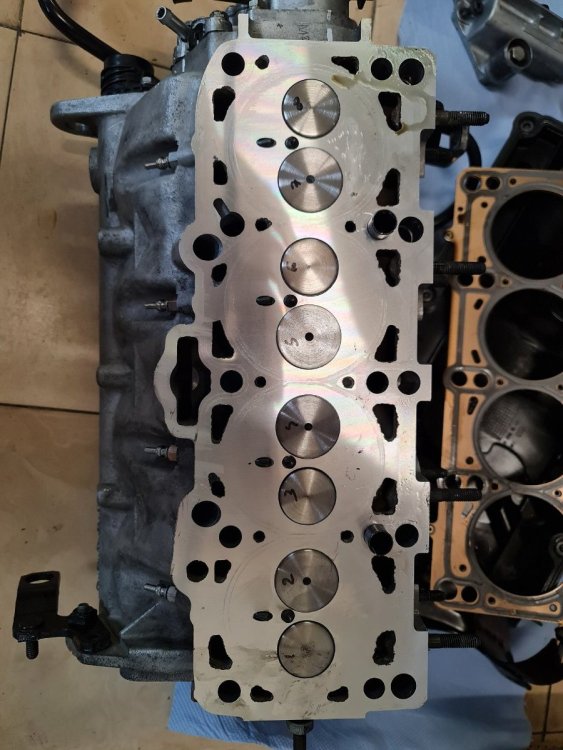

0 julkabas Geplaatst 22 juni, 2024 Auteur Rapporteer Geplaatst 22 juni, 2024 Heb gesukkeld om de kop terug te monteren en uiteindelijk zat er een bougiekabel tussen. Terug uiteengedaan en nu zijn er krassen in de kop ( zie foto). Moeten deze eruit of is het nog ok? Bouten waren reeds aangetrokken maar niet warm geweest, toch vervangen? De pakking ook terug vervangen? Dank voor de antwoorden...
0 Vdub Geplaatst 22 juni, 2024 Rapporteer Geplaatst 22 juni, 2024 moeten we zelf gaan gokken waar de krassen zitten? koppakking zou ik zeker weer een nieuwe voor bestellen.. rekbouten zijn rekbouten.. als je ze aangedraaid hebt op moment en daarna bijv 2x 90gr dan zijn ze uitgerekt en niet meer te gebruiken zonder risico..
