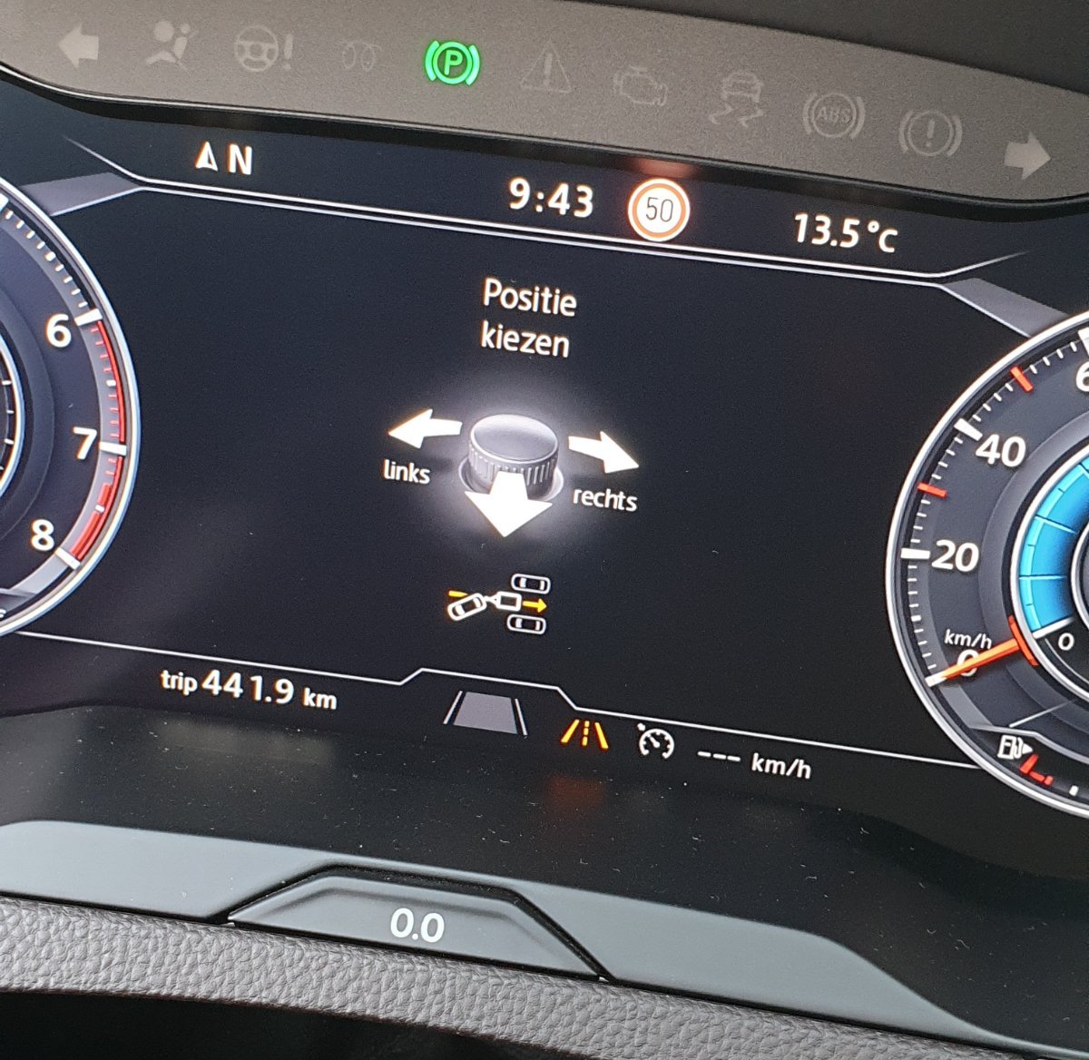

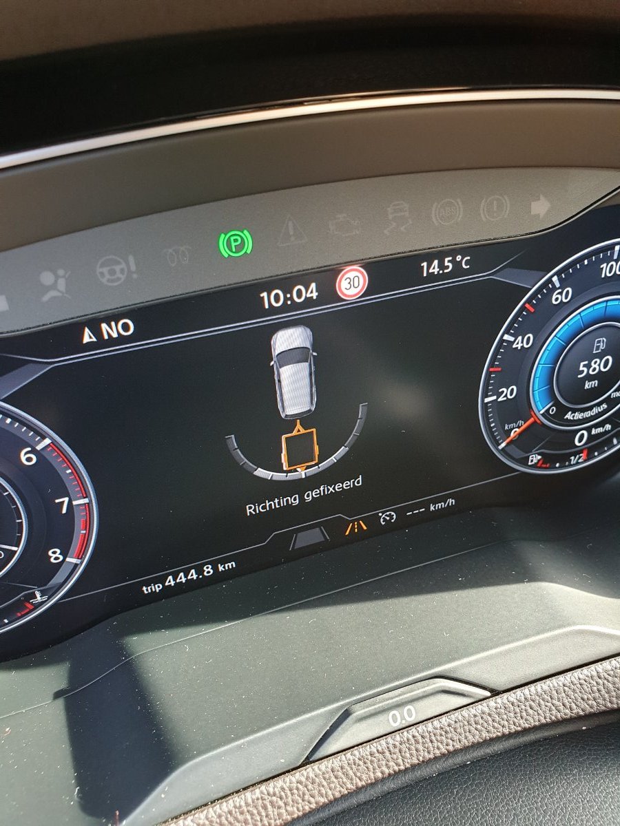

Beetje laat maar weet niet of het je alsnog gelukt is om de trailer assist te activeren.
Ik ben er wel in geslaagd om dit achteraf te activeren op mijn B8.
20210928_100458.thumb.jpg.b54919b45c64b069584565f6761f31d5.jpg20210928_100524.thumb.jpg.17417e765b33c59e99c441aa6060ef66.jpg20210928_102827.thumb.jpg.37ffab9229c645b47cae615393a763dc.jpg
Wat goed dat je het geactiveerd hebt gekregen.:thumb:
Ik ben er destijds mee bezig geweest maar kreeg het niet voor elkaar.
Mogen we weten welke stappen je gedaan hebt  om het erop te krijgen?
