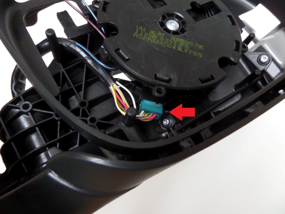

Zou voor een check toch eens het spiegelglas van de bestuurder spiegel eraf klikken en eens kijken welk onderdeelnummer de spiegelbol heeft. Je zou haast denken dat enkel de bijrijder voorzien is van een memory bol
Daar lijkt t inderdaad op
3D0 959 578 C zou op het vlak moeten staan waar je de spiegel op klikt.
Of je kijkt naar de bedrading welke op de bol aangesloten zitten. Bij een normale bol zitten er 3 draden aangesloten en bij 1tje met memory zitten er meerdere aangesloten (7 dacht ik) met een kleine blauw/groen connector
  Op 20-4-2021 om 14:08, Diver zei:
Als ik het goed zie tel ik vijf draden op de groene connector. Volgens mij dezelfde draden als hierboven. Het onderdeelnummer komt ook overeen met de foto van@Diver en zoals@dieseltje schreef.
Kan het zijn dat er bedrading in de deur ontbreekt?
Edit: ik zie net in mijn topic over de spiegels dat deur LIN heeft en comfort-CAN zou ontbreken. Is CAN nodig voor de memory?

Dit zijn inderdaad niet de originele spiegels. Deze heb ik een half jaar geleden erop gezet inclusief bijbehorende raammotoren met modules. Overgenomen van een forumlid. Dit is het topic https://forum.vwpassat.nl/index.php?/topic/46663-inklapbare-spiegels-duurmodule-accepteert-codering-niet/.
