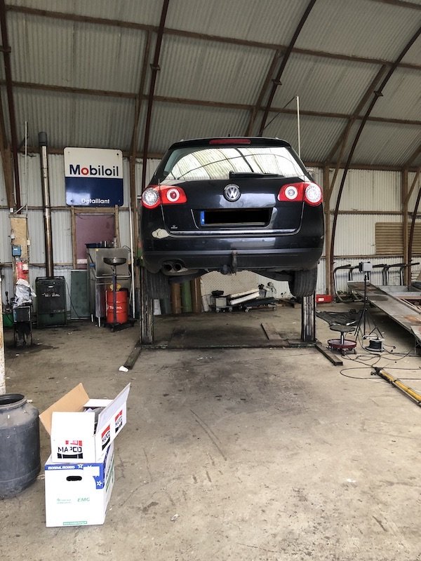

Ik heb de set inderdaad besteld en ben vandaag de brug op geweest. Helaas had ik minder tijd dan ik wilde, dus er is nog niks veranderd. Maar wel vooruitgang.
Allereerst: toch fijn als je je eigen diagnose naast die van de garage kunt leggen. Dat maakt dat ik zeker niet meer terugga naar de garage voor onderhoud. Op zoek naar een ander dus. Hoewel de oplossing die de garage had de juiste was, was de uitleg niet steekhoudend. Om uit te kunnen lijnen moesten de draagarmen vervangen worden omdat de bouten muurvast zaten. Omdat die bouten ook nog eens moeilijk bereikbaar waren moest het uitgeboord worden. Dat was de uitleg. Wat ik echter direct op de brug constateerde waren totaal verteerde draagarmrubbers waardoor de draagarmen schever staan dan de toren van Pisa. En ja, het had even tijd nodig om alle vier de bouten los te krijgen, maar muurvast... en moeilijk bereikbaar...? Je kan er zeer makkelijk bij met een steeksleutel. Met een slagmoersleutel niet nee. Dertig minuten werk. Als ik daarbij optel dat de garage mij uitlijnen in rekening heeft gebracht terwijl door staat van de achterste draagarmen de auto feitelijk niet uit te lijnen is... Het klopt gewoon niet. Verder wel vriendelijke mensen hoor :)
Excuus voor deze klaagzang.
Anyway, er restte mij te weinig tijd om het karwij af te maken en bovendien zagen ook de buitenste draagarmrubbers er niet meer goed uit. En die zaten niet bij de set...
Klopt het dat dat deze zijn: https://www.autodoc.nl/febi-bilstein/7549136 ?
Als dat klopt, dan bestel ik die en doe ik de klus volgende week.
Foto's: draagarm rechts, rechts, links en patient op brug.
aangepast door SimonTSI
