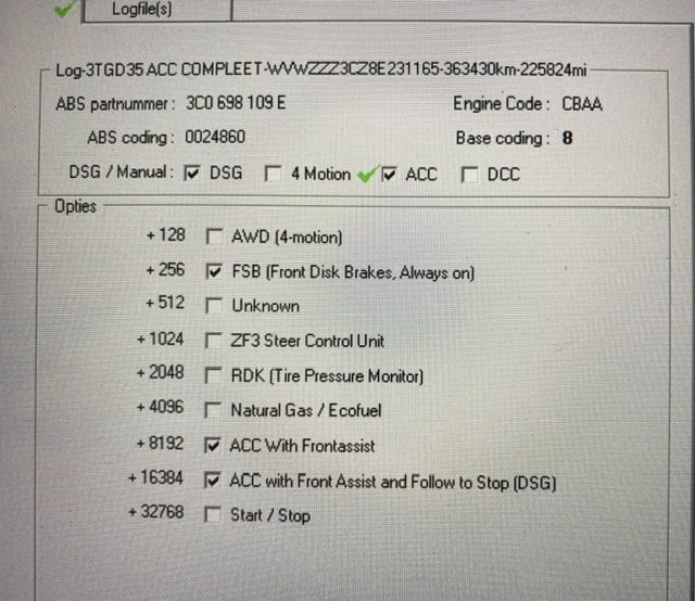

Moet er voor B7 sensoren bij de ABS code 256 opgeteld worden?
Mijn ABS heeft volgende code met 60 als basis, ik dacht dat de basis bij jou 40 was?
Beschrijvingen kunnen fout zijn hieronder...
grtz, dre

Probeer eens met 8192 te verhogen.
De hogere wijzigingen hebben alle met ACC te maken, end +128 heeft geen invloed dacht ik. Soms zie je die gecodeerd bij FWD, soms niet, maar wel altijd bij 4WD.

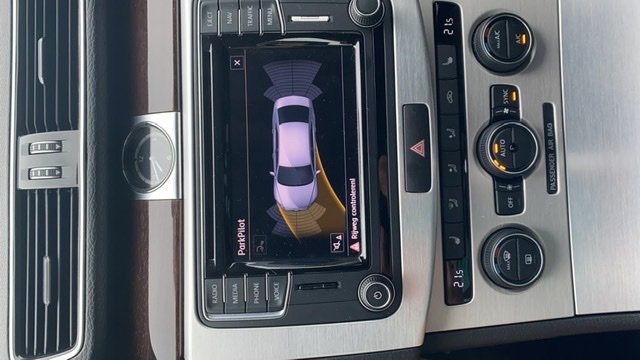

Heb t eindelijk werkend, alleen niet met een passat variant, maar met een CC B7 instelling bij de DM
Ook zie je duidelijk dat de achter sensoren niets doen. Heb even mijn camera uitgeschakeld. Daarna in de achteruit ingeschakeld. Dan zie je de rijweg achteruit, maar zodra ik naar achter rij schakelt de lijnen meteen naar voorkant.

Dat komt dus omdat er een CC dataset in de module gecodeerd is... voor een variant bestaat zo'n dataset niet, waardoor je geen lijnen krijgt.
Er zijn zoveel instellingen dat je in het oog moet houden, en soms ben je al vergeten wat je allemaal geprobeerd hebt wanneer het eenmaal werkt...
Toch weeral top gedaan!
Maar als je een camera hebt zie je de stuurlijnen niet samen met een camerabeeld, en aangezien deze module ook de camera in vooruit tot 15 km/uur aanlaat heb je eigenlijk weinig aan de lijnen, ik maak er alleszins geen gebruik van.
