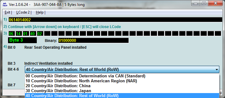

Diver Geplaatst 19 maart, 2017 Rapporteer Geplaatst 19 maart, 2017 (aangepast) Ik heb een vraagje over mijn Clima code. Het is een B7 paneel in een B6. Mijn vraag is de volgen de, heeft het paneel can draden, en zo ja waar staat de code op byte 4 bit 4-6 op, op 40 of op 00 19 maart, 2017 aangepast door Diver

0 Diver Geplaatst 19 maart, 2017 Auteur Rapporteer Geplaatst 19 maart, 2017 @ Ga ik dit ook eens proberen. Address 08: Auto HVAC (J255) Labels: 5K0-907-044.clb Part No SW: 3AA 907 044 BA HW: 3AA 907 044 BA Component: Climatronic H03 0404 Revision: 00001K01 Coding: 0614014002 Shop #: WSC 12345 123 12345 ASAM Dataset: EV_Climatronic A01010 ROD: EV_ClimaAutoBasis_VW36.rod VCID: 70EE5AFDAB2F89C119-8024

0 Diver Geplaatst 20 maart, 2017 Auteur Rapporteer Geplaatst 20 maart, 2017 Of ik nu de humidity sensor aan of uit zet metr VCDS er komt geen fout. hoe kom ik er achter of er eentje in de auto of misschien wel het paneeltje zit.
0 Diver Geplaatst 20 maart, 2017 Auteur Rapporteer Geplaatst 20 maart, 2017 Kijk daar hebben we wat aan . Dat is dus een NOT installed.
0 Diver Geplaatst 22 maart, 2017 Auteur Rapporteer Geplaatst 22 maart, 2017 Heb de code veranderd vanCoding: 0614014002 naar Coding: 0010000002
