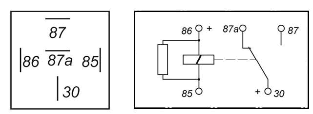

Op 86 sluit je een geschakelde 12V aan, 85 naar de massa.
Op 30 een permanente 12 V en 87 naar je marter verschrikker.

Je sluit inprincipe het relais kort waardoor die bij ingestelde contact geen spanning meer krijgt.

Eigenlijk moet de draad naar de verschrikker toch op de 87a
De verschrikker moet uit wanneer klemspanning 30 opkomt (contact moet de voeding naar de verschrikker onderbreken)
Bij mijn weten klopt dat ja. Wat je met dit geschakeld relais maakt is een Normaly Closed schakeling (want indien de schakelstroom er niet is (contact uit) geeft de schakeling door. Zodra je dan je contact aan zet, verbreekt hij de schakeling.
Jaap heeft het vakkundig voor elkaar gemaakt met een 5 polig relais :-)
