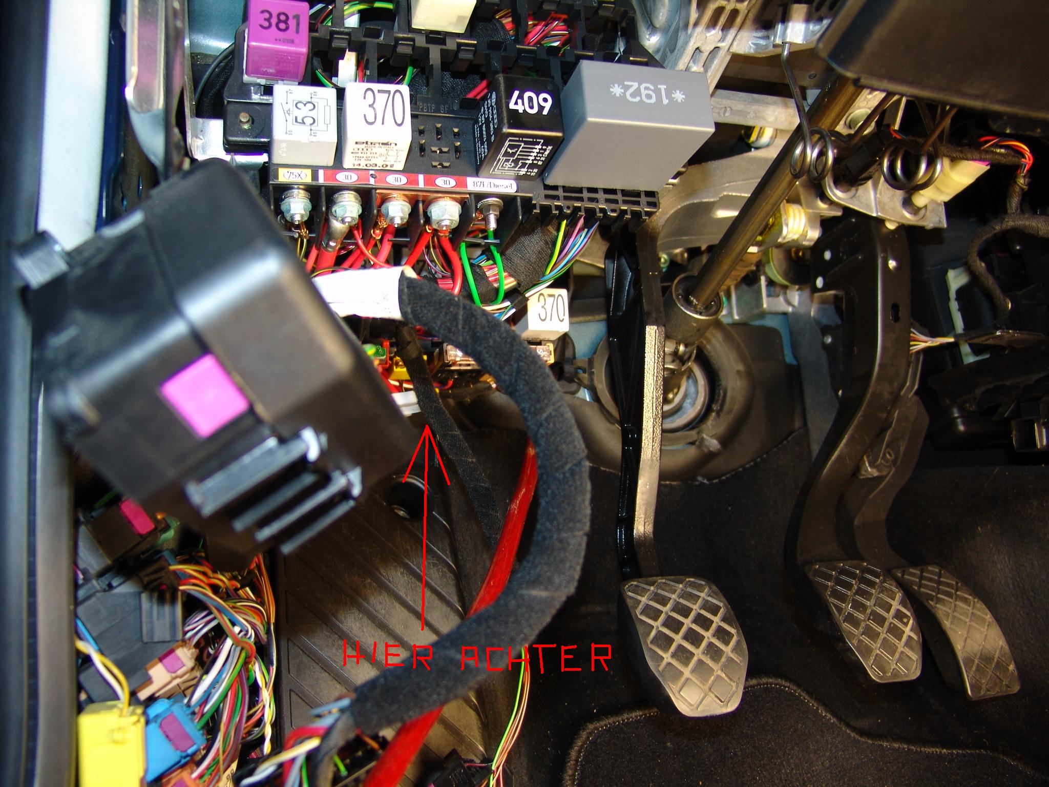

passatvw Geplaatst 21 mei, 2006 Auteur Rapporteer Geplaatst 21 mei, 2006 Ik heb vandaag even gekeken waar het water nu eigenlijk binnen is gekomen, moet zeggen dat het mijn wel gelukt is om het water uit mijn wagen tehalen, maar first thing first: Dit is het waterballet onder de bestuurdersstoel Nu heb ik gelijk even gekeken in de "accubak" maar er was wel wat water, maar niet zoveel bijna droog. Dus ben gelijk met mijn waterstofzuiger aan de gang gegaan, en heb de bekleding losgehaald onder aan mijn bestuurdersstoel en wat ziet ik: Dit zwarte doosje is de comfortcomputer. Een antwoordt op T18: ik heb mazzel, geen drupel water in het doosje! Ik heb maar liefst, let op: 5,3 liter water uit mijn wagen gezogen!! Daarna ben ik naar de motorkap gegaan en heb geprobeerd om mijn accu te verwijderen, maar dit is niet gelukt, want ik kreeg mijn ruitenwissers er niet af zonder veel geweld te gebruiken, maar ik had wel voor de zekerheid wel de accupolen eraf gehaald (je weet maar nooit wat er mis zou kunnen gaan) Het is me uiteindelijk dus niet gelukt, ik sluit alles weer aan kom ik tot de ontdekking dat mijn klok van mijn dash op 0:00 komt te staan, nou dat even instellen en klaar. Daarna even mijn computer uitgelezen, en toen ging ik oven mijn nek.... Ik moet zeggen dat het mijn het huilen na staat. Misschien dat iemand mijn kan vertelen wat ik nu hier mee aan moet: VAG-COM Version: Release 311.2-N Chassis Type: 3B - VW Passat B5 Scan: 01,02,03,08,15,16,17,19,35,36,37,46,55,56,58 Address 01 ------------------------------------------------------- Controller: 038 906 019 EJ Component: 1,9l R4 EDC G000SG 1369 Coding: 00002 Shop #: WSC 05314 ********************************************** 1 Fault Found: 18062 - Please check DTC Memory of Instrument Cluster P1654 - 35-00 - - Readiness: N/A Address 03 ------------------------------------------------------- Controller: 4B0 614 517 G Component: ABS/ESP front 3428 Coding: 04255 Shop #: WSC 00404 No fault code found. Skipping Address 15-Airbags Address 17 ------------------------------------------------------- Controller: 3B0 920 826 A Component: KOMBI+WEGFAHRSP VDO V01 Coding: 05515 Shop #: WSC 00206 ************************************* 1 Fault Found: 01316 - ABS Control Module 49-10 - No Communications - Intermittent Address 19 ------------------------------------------------------- Controller: 6N0 909 901 Component: Gateway K<->CAN 0001 Coding: 00006 Shop #: WSC 00404 2 Faults Found: 01316 - ABS Control Module 49-10 - No Communications - Intermittent 00778 - Steering Angle Sensor (G85) 49-10 - No Communications - Intermittent Address 46 ------------------------------------------------------- Controller: 1C0 959 799 A Component: 0Y Komfortgerát HLO 0003 Coding: 00067 Shop #: WSC 05311 1 Fault Found: 01044 - Control Module Incorrectly Coded 35-00 - - End ------------------------------------------------------- Iemand een idee? Ik weet het niet meer..
