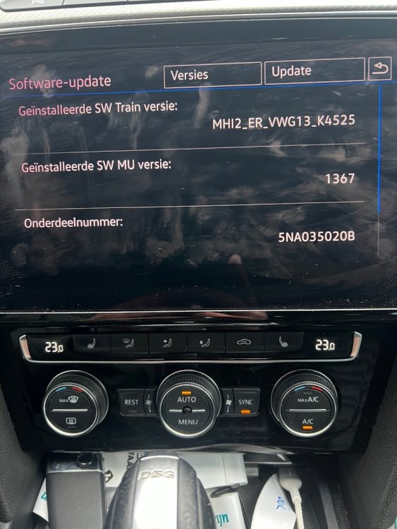

@Sterk
Heeft u meer info over het systeem welke u in de wagen hebt zitten ? Eventueel ook het onderdeelnummer van de MIB unit.
Is het een systeem met scherm met vlak scherm en 2 draaiknoppen of een systeem met een volledig vlak scherm met enkel aanraaktoetsen op de linker kant ?
Menu indrukken -> setup -> naar beneden scrollen naar systeem info.
