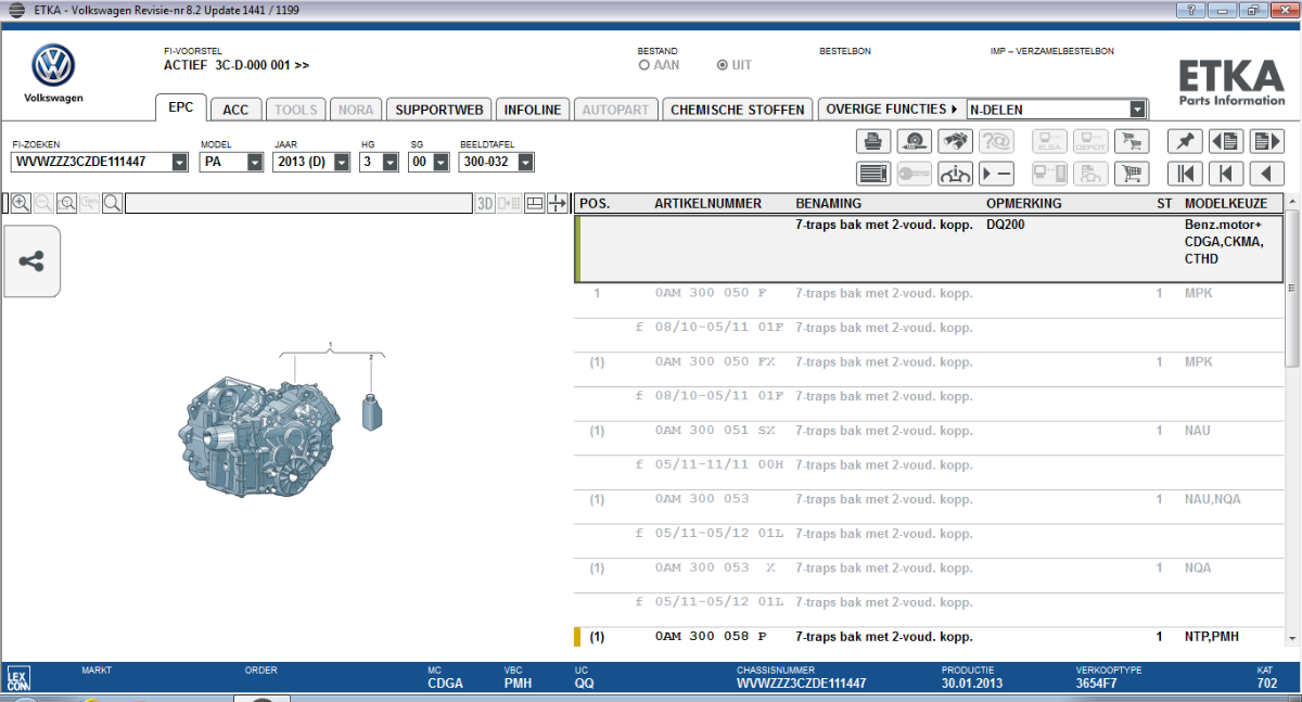

Denk dat het makkelijker zoekt met eventueel de bak code erbij.
Hier heb je er bvb eentje maar geen idee of er verschillende DSG7 bakken zijn.
Tnx Wufke. Betreft voor een B7 in had ergens gelezen dat het een DQ200 moet zijn
Dat is idd de goedkoopste die ik tot nu tegen ben gekomen. Zal het ook doorgeven aan de garage waar ie nu staat

Ja had je vin, dus maar even gekeken. was 47 op het eind toch.
Uhm dat zou kunnen weet het ff niet uit mijn hoofd. Maar alles wat er staat klopt
Zelfde shop maar dan moet je Deze hebben met bak code PMH
WoW dat heb je goed gezien. Het leek erop dat de eerste die je liet zien de goede was. Maar en zit toch verschil in ondanks ze bij allebei zeggen is voor de B7.
Lang leve het forum.
  Op 19-3-2022 om 09:39, Joer zei:
Bij de eerste zocht ik enkel op een B7 DSG bak, de 2de vond ik doordat Jan @Diver de info doorkoppelde over de wagen en bak code .
