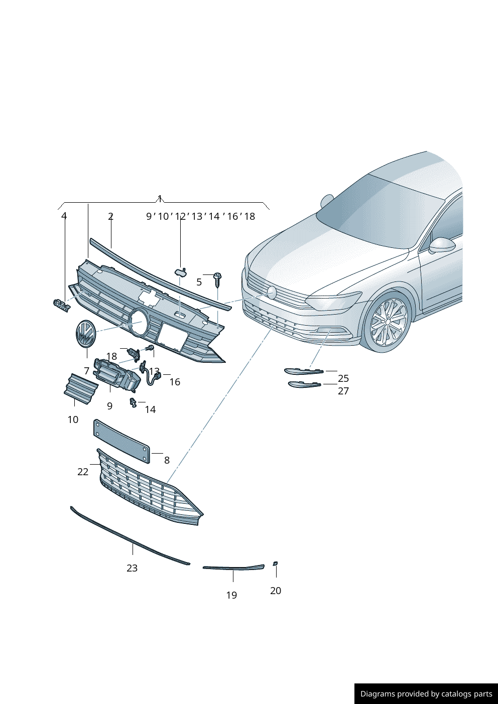

Het klepje in de grill van mijn Passat GTE sluit en opent niet meer goed. Waarschijnlijk is het dat gene wat ik heb omcirkeld in de foto wat ervoor zorgt. Iemand die weet of dit te vervangen is in de grill van de Passat GTE en of er een onderdeelnummer op het onderseel staat? Of zou ik een compleet nieuwe grill moeten plaatsen?

De delen zijn apart te verkrijgen
5GE810773 en 3G0853396
Bron

Is het de 5GE 810 773 B?
Is ook het kunstof alleen van het klepje te koop?
Ja dat klopt, dat is de laatste uitvoering. Op het plaatje van @wulfke staan de onderdelen die los te koop zijn, dus als nr 10 het klepje is, is dit los te koop.

En welke is dan de 3G0853396 die je in de foto boven stuurde?
Is hetzelfde onderdeel/partnummer als de vergrendeling van de tankklep aan de zijkant.

Nr. 10 is 'klep voor bagagekuip' (aldus screenshot)? Bij mij ontgrendeld ie (ook 2016 model) ie soms ook niet...moet ook aan 't werk ermee dus. Welk van de 2 (9 of 10) heb ik dan nodig en waar kun je die bestellen?

Hoi Wulfke, onderdeelnummers heb ik gezien, uitleg gelezen; het is mij echter niet duidelijk of ik 5GE810773 of 5GE810773 B nodig heb - de laatste als ik het goed begrijp omdat mijn Passat ook van 2016 is. Onderdeel 13 lijkt me niet nodig omdat klepje immers (soms) alleen niet van het slot komt.

Even topic door lezen. Plaatje staat een paar berichten terug, goede morgen.
Hoi Diver, onderdeelnummers heb ik gezien, uitleg gelezen; het is mij echter niet duidelijk of ik 5GE810773 of 5GE810773 B nodig heb - de laatste als ik het goed begrijp omdat mijn Passat ook van 2016 is. Onderdeel 13 lijkt me niet nodig omdat klepje immers (soms) alleen niet van het slot komt.
