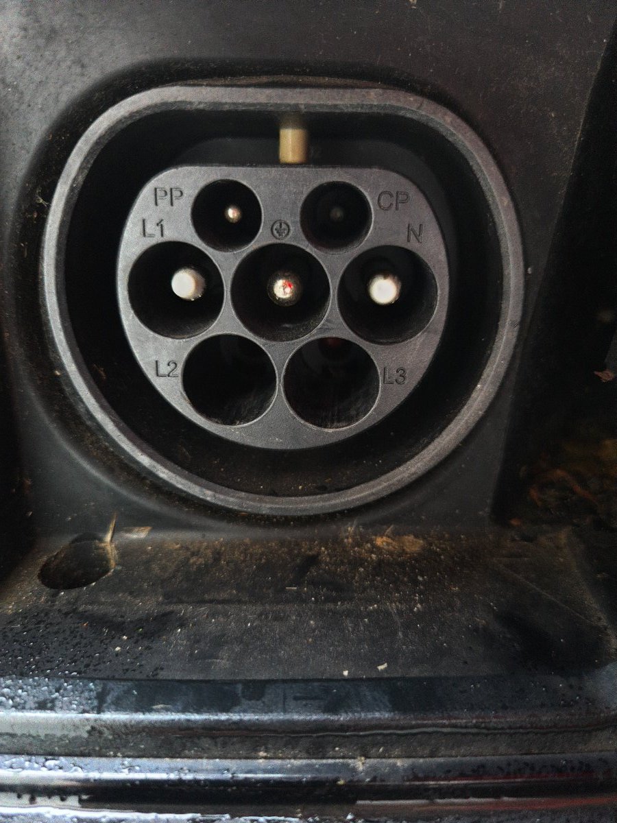

  2. Dank voor jullie snelle reacties. In de handleiding van mijn GTE (2015) is de enige noodontgrendeling het lang ingedrukt houden van direct laden knop. (vergrendelen en ontgrendelen van de auto gaf geen effect) Bijzonder genoeg heb ik geen fysiek hendeltje zoals de B8.5 kennelijk wel heeft. Ik heb het uiteindelijk kunnen oplossen door met een schroevendraaier het pinnetje omhoog te duwen. Nu doet hij het weer. Ik denk dat ik hem even moet smeren. NOgmaals dank!
  3. Ik heb sinds vanochtend een probleem. De laadpoort van de auto is leeg, maar de pin waarmee normaal gesproken de stekker wordt vergrendeld, zit in gesloten toestand en wil niet in beweging komen. Zie de foto, dan zie je de pin zitten. Nu kan er dus geen stekker in, zelfs het afdekkapje gaat er niet goed op. Iemand die dit herkent, en nog mooier, ook heeft kunnen oplossen?
