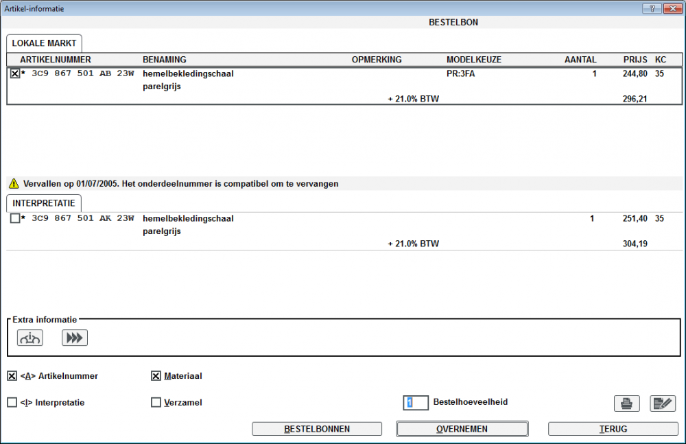

Vervangen bijna €600 ( prijs onderdeel )zie ETKA :blink2:
  Op 17-7-2021 om 19:52, Diver zei:
Aaaaauw!!!!

@Mausey station of sadan ? en welke kleur, van de hemel dan he, chasis nr mag ook
aangepast door Diver
  Op 18-7-2021 om 10:47, Diver zei:
Het is een 3C station uit 2006. Grijze hemel.
Thanx Jan, ga het toch eens in overweging nemen.
