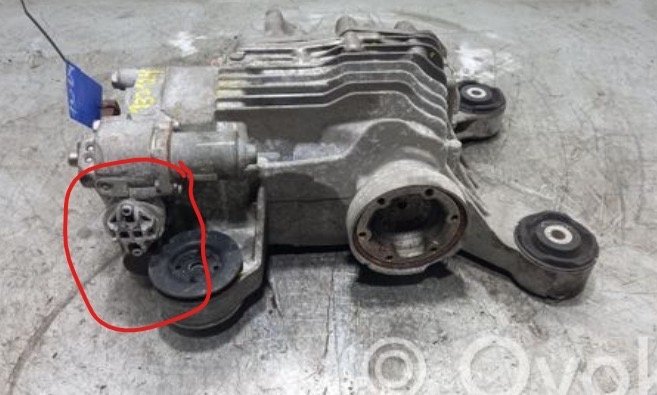

    haldex passat alltrack
    Goedemorgen heren, passat alltrack 2.0 TDI bwj 2012 Vorig jaar september heb ik onderhoud laten plegen aan de haldex (4X4), nieuwe olie en filter. De enige dag dat het sneeuwde kwam ik erachter dat de 4x4 uitgeschakeld was en bleek de haldex olie te lekken.(lekt op de deksel waaronder filter zit) De garage heeft de boel weer hersteld alleen na een aantal maanden weer lekkage. (zelfde probleem alleen nu heviger lekken) Dit is weer hersteld maar nu met vloeibare pakking ertussen, na een week weer flinke lekkeage. (hevig) Bijgevoegd plaatje van de haldex en waar die lekt. Lijkt wel of de haldex druk opbouwt maar geen idee of dit mogelijk is. Het lijkt nu ook wel dat ik de haldex hoor tijdens 160 km per uur, ik heb ook nieuwe banden dus moeilijk te zeggen of ik die niet hoor) Het probleem is dat ik aankomend weekend op vakantie ga. (1000 km rit) Dit geeft iets van vakantie stress. Ik wilde weten of het mogelijk is om de oilie eruit te laten en de stekker van de pomp eraf. Dan heb ik gewoon voorwielaandrijving en dan na de vakantie wilde ik bij Mathijs langs om defenitief te laten maken. Alvast bedankt voor meedenken
