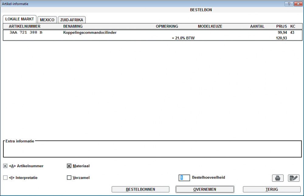

Ik wil de mastercilinder (gever) t.b.v het koppelingspedaal bestellen , echter zie ik dat ik 2 types kan kiezen :
  • Sachs gevercilinder 6284 605 003  (Type versnellingsbak: PR-0EM = MQ-200)
  • Sachs gevercilinder 6284 000 048  (Type versnellingsbak: PR-0EJ = MQ-250. Type: GZ16)
Ik weet niet welke versnellingsbak ik heb,. Is er iemand die mij dat kan vertellen aan de hand van mijn VIN: WVWZZZ3CZ7E144446
@Diver, wellicht dat jij mij dat kunt aangeven, je hebt me in het verleden hier ook al eens meegeholpen. Bij voorbaat dank

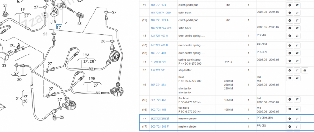

Dat wordt dan maandag avond, ben niet eerder thuis. Mischien is dit wat.
https://volkswagen.7zap.com/en/rdw/
@Diver, het overzicht wat je op het forum hebt geplaatst, bevat alleen de slave cilinder en niet de mastercilinder (onderdeel no. 17). Als op de door jou genoemde site kijk krijg ik 2 opties voor dit onderdeel. Op de site kan ik helaas geen VIN nummer ingeven.
Zie ook @martijn v o zijn reactie eerder:
Elke VW heeft een sticker (in het onderhoudsboekje + op de bodem van de kofferbak) met de PR-codes van die auto.
Op jouw sticker zou dan 0EM of 0EJ moeten staan.
De andere vermelde codes kun je o.a. hier ontcijferen:
http://prsearch.planetvag.com/
http://www.vag-codes.info/vag-option-codes

volgens mij had ik toch al een stukje tekst getypt dat ie een MQ250 had.. opgezocht adhv zn VIN
@Vdub, klopt dat had je inderdaad geschreven, maar ik hoopte deze codering ook het label van de auto tegen te komen. Echter het enige wat ik daar kan vinden is JCX.  Maar ik heb onlangs begrepen dat overeenkomt met de MQ 250 .  In ieder geval bedankt voor de respons.
