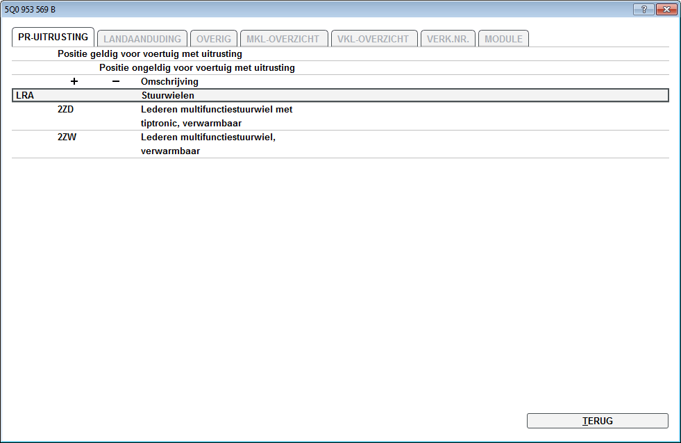

Hoe kan je zien of je regelmodule al geschikt is? Of betreft het een losse regelmodule voor een stuur. emoji848.png
Ik heb een verwarmd stuur.
Dit is staat er bij mij in groep 16.
Address 16: Steering wheel (J524)       Labels:| 5Q0-953-549.clb
   Part No SW: 3Q0 953 521 AM    HW: 5Q0 953 569 B
   Component: Lenks.Modul   100 0205
   Revision: FF034034    Serial number: 20160110500840
   Coding: 0410
   Shop #: WSC 00015 115 00001
   ASAM Dataset: EV_SMLSVALEOMQBLRH 001005
   ROD: EV_SMLSVALEOMQBLRH.rod
   VCID: 7BA203621360D2FFCBF-802E
Bij mij staat bij hardware versie HW: 5Q0 953 569 A, maar geen idee of dat ermee te maken heeft dat het een auto uit 2015 is of dat er een verschillend hardware nummer aan zit (wel/niet stuurverwarming) of dat het bijv te maken heeft met het automatisch inparkeren
