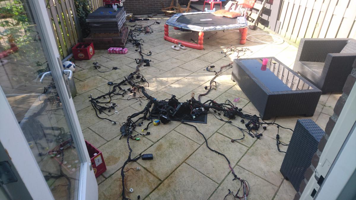

Vandaag de kabelboom gestript voor dcc wat een werk. maar het Is gelukt al zag ik het af en toe niet meer zitten ????

Vandaag verder gegaan met de dcc kabelboom helaas heb ik deze toch op meerdere punten moeten door knippen verlengen en weer repareren puur omdat het anders niet op z'n plek Is te krijgen mits je natuurlijk je hele auto van binnen stript. Ik blijf nog met 1 draad zitten van de hoogte verstelling van de bestuurders kant dit Is een gele draad die op een pin positie moet van de xenon module naast het handschoenen vakje iemand enig idee.Alvast bedankt voor de info

Klopt Dennis we gaan gewoon door hahahaha. Al Had ik verwacht dat het iets makkelijker zal zijn. Op zich was de boom er zo uit te snijden dat viel wel mee dacht de boom er even bij te binden maar dat gaat niet zeg maar. Daar in tegen heb ik de boom wel kunnen aanpassen en ook korte kunnen maken scheelt toch weer zo.n 300 gram aan kabel. Enige wat ik hoop Is dat de module gelijk werkt wat ik begreep zijn de modules op chassis toegewezen.dus het kan zijn straks dat deze leeg gemaakt moet worden en opnieuw aangeleerd worden op mijn wagen Denk dat dat de grootste uitdaging wordt.

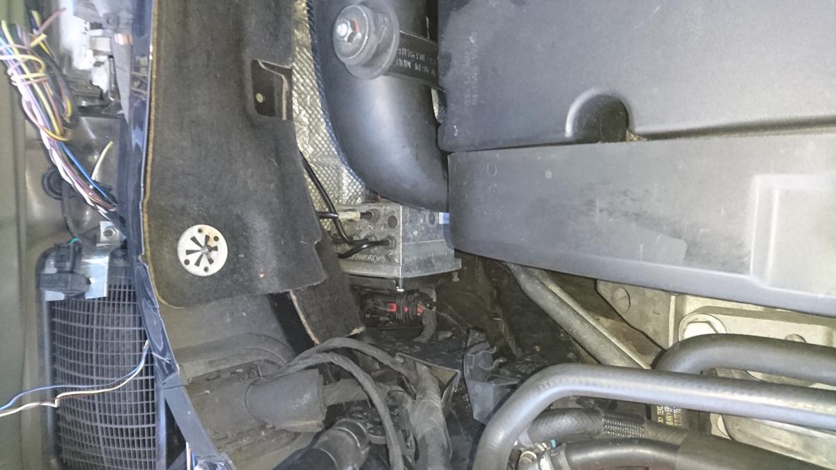

Anders ik wel???? zaterdag ga ik voorste dempers plaatsen. Dan Is de ombouw inpreciepe compleet. Dan even achter het flashen van de module aan en de codering voor de xenon.

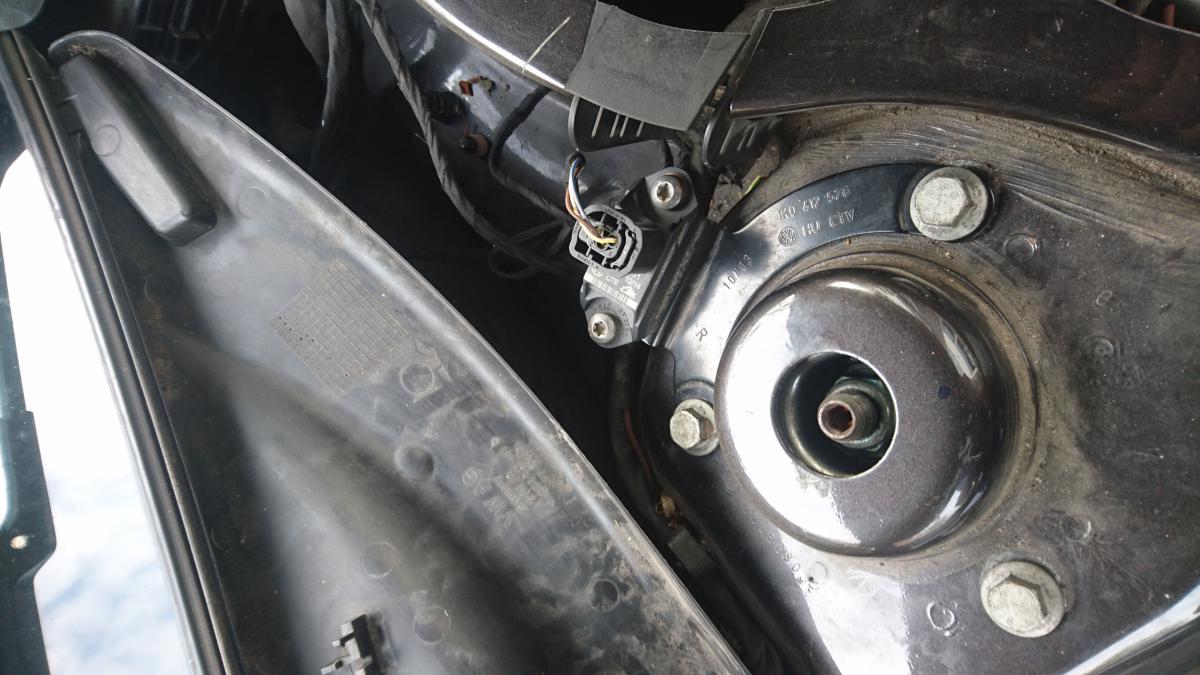

Voor 2 sensors en achter 1. De sensors zijn verschillend van de "gewone" xenon sensors.
Dan komen er nog 3 sensoren op de bovenkant van de dempers te zitten ook... (langse en dwarse krachten, snelheid van inveren....

Klopt @@dreke de gele draad was van de remblok slijtage sensor dat Is inmiddels opgelost. Enige wat nog ontbreekt Is waar de kabels blauw zwart bruin op de achteras sensor komen van de 4 polige stekker heb alles zitten moet alleen de positie van de kleuren weten.

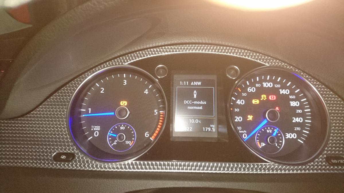

Nou de ombouw Is geslaagd vanavond toch maar begonnen aan de voorste dempers en de achteras sensor. Alles Is nu gemonteerd helaas werkt het nog niet maar dat wist ik het wordt flashen of uit eindelijk een nieuwe module ik hou de twee basis fouten over dus dat Is een goed teken dat ik de rest goed hebt aangesloten ????
