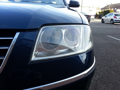

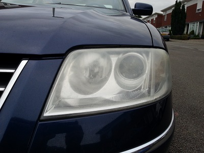

passat2010 Geplaatst 4 februari, 2014 Rapporteer Geplaatst 4 februari, 2014 ik zie de foto vanzelf wel ga je het nu zelf doen?
denpassat Geplaatst 4 februari, 2014 Auteur Rapporteer Geplaatst 4 februari, 2014 nou het ziet er toppie uit heb fotos maar ik krijg ze niet op het forum bestand te groot ook al maak ik ze kleiner nee heb het laten doen bij un bedrijfje http://www.abccleaningbraeken.nl/
denpassat Geplaatst 5 februari, 2014 Auteur Rapporteer Geplaatst 5 februari, 2014 aha toch gelukt hier zijn ze dan
BARRY_TDI Geplaatst 5 februari, 2014 Rapporteer Geplaatst 5 februari, 2014 Is mooi gelukt. Heeft ie machinaal ge wetsand of met handje. En wat heeft ie erop ter bescherming. Uv blocker of blanke lak o.i.d.
denpassat Geplaatst 7 februari, 2014 Auteur Rapporteer Geplaatst 7 februari, 2014 machinaal gedaan barry en voor zo ver ik weet heeft die der alleen met wax overheen gedaan en lees nu ook overal dat je het moet na behandelen met uv of lack achja we zien wel, wat wil je voor 20E hou het zelf ook goed bij ieder week maar in de was zetten
