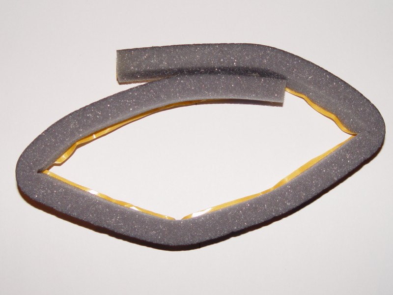

Zoujuist de parafaankap er even afgehaald, het schuimrubber is inderdaad drijfnat.
Om het filterhuis los te maken moet ik wel de ruitenwissers los hebben..... Zit behoorlijk vast.
Straks de onderdelen bestellen en op zoek naar een poelietrekker voor mijn ruitenwisser.
Dank voor de tips! Foto's volgen.

Beste leden,
Het is weer gefixt met dank aan de medeleden. Superblij met deze oplossing.
Zoals beloofd nog even de foto's en een how to. Hopelijk kunnen anderen hier ook wat mee. Laat de regen nu maar komen, ben er echt van overtuigd dat dit de oorzaak is geweest.

Benodigde onderdelen:
3B0 819 211
8D0 819 165 B
Deze kostten mij bij de dealer iets minder dan € 15,-
1. Ruitenwissers naar boven zetten (op contact, ruitenwisser aan en contact uitschakelen), dop verwijderen en de moer met een 13 mm sleutel
2. Ruitenwissers heen en weer wrikken, deze komen dan los. Verwijder de ruitenwissers
3. Rubber van de afdekplaat verwijderen zodat de afdekplaat losgenomen kan worden
4. De torxen bij het schanier van de motorkap links en rechts verwijderen en de kunststof afdekkers verwijderen
5. Tussen accu en rechterzijde van de parafaan zitten klemmen die de parafaan aan de auto vastklemmen. Deze met een schroevendraaier verwijderen.
6. Parafaan (plastic rand onderaan raam) verwijderen. Dit is heel gemakkelijk maar lastig als je niet weet hoe dit moet. Ik heb een schroevendraaier tussen raam een kunststof plaat gestoken en het plastic van links naar rechts omhoog gewipt. Wees voorzichtig met raam en parafaan. Beide kwetsbaar.
De parafaan ligt vastgeklikt in een soort u-profiel en moet omhoog worden geklikt t.o.v. het raam.
7. Rubbers boven op ruitenwisseraansluiting verwijderen en veilig wegleggen.
8. Interieurfilter uitnemen
9. Boven op het filter zit een soort spoiler, deze afnemen door de het interieurfilterhuis naar binnen te drukken en de spoiler naar buiten . Deze kun je dan uitnemen.
10. Drie moeren verwijderen van het interieurfilterhuis. Dit is sleutel 10.
11. Interieurfilterhuis uitnemen. Ik heb een plastic zak in de inlaat gedaan om te voorkomen dat hier troep in komt.
12. Rubber pakking verwijderen en schuimrubber afscheuren van het filterhuis
13. Omgeving van het filterhuis goed schoonmaken. Ik heb met een lepel de troep eruit geschept en daarna met een dreftoplossing schoongemaakt. Uiteindelijk gereinigd met warm water.
14. Filterhuis schoonmaken en in huis laten drogen op de verwarming.
15. Schuimrubber inplakken.
16. Rubberen pakking in de auto plaatsen, de schroefgaten zijn precies uitgespaard.
17. Alles weer terugbouwen in omgekeerde volgorde.
Als je toch bezig bent: ik heb mijn accu nog verwijderd om te kijken of er geen troep onder zat (sleutel 10 voor de polen en 13 voor het loshalen) en de scharnierende delen van de ruitenwisser ingespoten met wit vet.
Zo :shock: strui901

Hoi,
Bij mijn 3B vanmiddag ook gekeken, en er kwam letterlijk een half bos uit :shock: , wat een rotzooi, zand enz. Beide pakkingen (de rubberen en de schuimrubberen) waren niet veel meer, de schuimrubberen pakking wat ook vochtig en groenig.
Ik heb dus vanmiddag een nieuwe filterbak voor de 3B (8d0 819 441E), zo'n schuimpakking (8d0 819 165B) en daarnaast ook nog die rubberen afdichting (3b0 819 211) besteld. Volgens mij zit er onderop zo'n nieuw filterhuis al een gewone rubberen pakking (de buitenste ring) of niet? Moet daar die platte pakking (3b0 819 211) dan ook nog onder of is die er juist in de plaats van die rubberen ring? Die zat er eerst namelijk niet onder maar bij de dealer herkende de computer hem wel...
Rens
Hallo passat20V,
Die buitenste ring komt te vervallen, die platte pakking komt hiervoor in de plaats. Zie hiervoor ook mijn foto´s.
Ben zeer blij met deze kleine ingreep, veel drogere lucht in de auto en ontwasemen gaat een stuk sneller.
Daarnaast beslaat de auto binnenin niet meer als hij stilstaat.
Succes met dit klusje.
