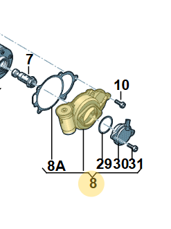

dat is de nokkenas versteller. is het niet : 8 - 03L 109 096 B Huis 7 - 03L 906 455 C Regelklep is dat alles? durf ik dan deze te bestellen: https://www.autodoc.nl/topran/24503701 https://www.autodoc.nl/vaico/16630631 Kost 200 euro Of toch origineel voor ruim het dubbele....
03L 109 088 volgens mij
Ik wil hem graag vervangen maar als ik de dealer vraag voor de onderdelen krijg ik deze reactie: Bedankt voor de aanvraag! De kosten van de nokkenasversteller behuizing + regelklep bedragen €474,28 incl. BTW. \ NB de meegestuurde afbeeldingen wijken wel af van het nu te leveren deel. Wat is precies de modificatie waar u naar op zoek bent? heeft er iemand de onderdeel nummers? En is die echt zo duur?

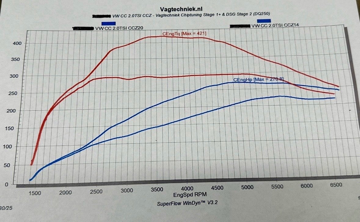

Vandaag bij VAG geweest. Was het wachten waard, zeer netjes allemaal daar. Uiteindelijk getuned 421 NM. Zeer blij mee.

Van VAGtechniek weet ik dat opgegeven vermogens conservatief zijn. Als je op hun website kijkt, zie je een stage 1+ uitdraai met 422Nm en 282pk. Omdat je het hebt over een uitdraai erbij, concludeer ik dat je voor stage 1+ gaat. Maar wat Mathijs al aangeeft, de combinatie componenten op je auto en de staat ervan bepalen het eindresultaat.
