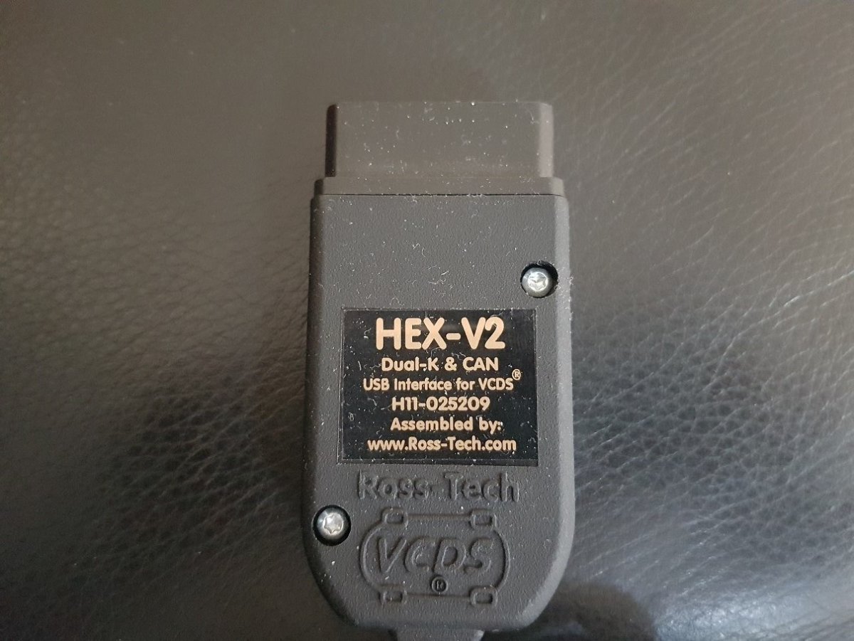

Ik heb de groot licht assistent er op zitten nu. Volgens mij stond deze al aan. Alleen nu ook instelbaar via menu. Dat ik met vcds van alles kan wil dat zeggen dat ik dan een V2 kabel heb?
Je zal dingen tegen komen die waarschijnlijk niet meer kunnen, met een oudere B8 kunnen sommige dingen nog wel met de nieuwere niet meer, als het er niet opstaat is het geen V2 kabel

De auto is van 2017. Dus ik zou eigenlijk een keer een nieuwe kabel moeten aanschaffen? Heb nu ook een originele Ross tech maar idd geen V2
