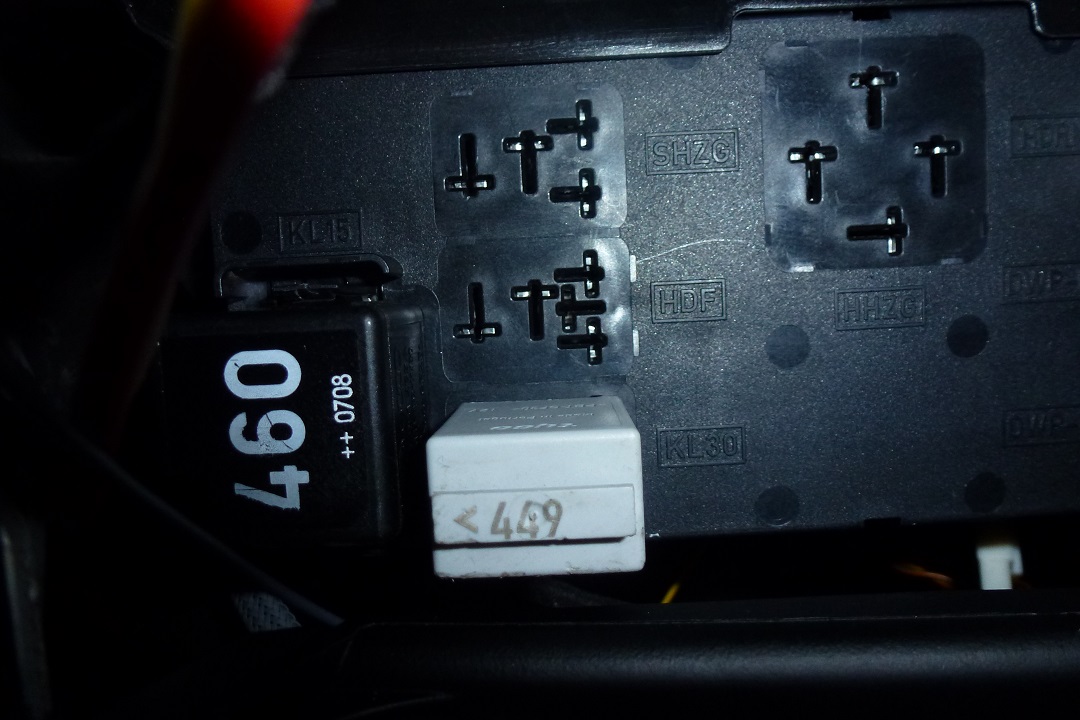

0 Diver Geplaatst 23 maart, 2017 Rapporteer Geplaatst 23 maart, 2017 (aangepast) hier nog wat foto`s bij de rode pijlen zitten blokkeringen, ook is het handig om het opbergvakje te demonteren. De rode blokkering moet je opschuiven om de stekkers er uit te krijgen. 23 maart, 2017 aangepast door Diver 2
