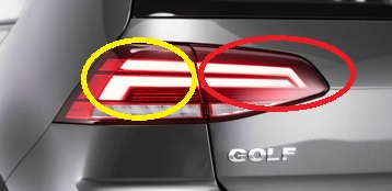

0 Dommel1975 Geplaatst 18 juli, 2018 Auteur Geplaatst 18 juli, 2018 (aangepast) Moet alleen de achterlichten nog geactiveerd krijgen in de dagrijverlichting stand. Iemand de juiste codes hiervoor? Het gaat hier om de standaard (comfortline) achterlichten die op de niet plus serie zitten van de GTE. Volgende lichtfunkties op daylight running werkt niet daar de verlichting bij normaal standlicht en dimlicht dan niet aan is: A16 (Rechtsachter binnenkant) A17 (Linksachter binnenkant) A23 (Linksachter buitenkant) A24 (Rechtsachter buitenkant) Standaard staan deze 4 op standlicht algemeen...... in het bijgevoegde beeld is geel dan A23 en A24 en rood A16 en A17, is mij trouwens nooit opgevallen dat remlicht alleen bij de geel omcirkelde verlichting is. Kan de rood omcirkelde ook als remlicht geconfigureerd worden? Alvast bedankt 18 juli, 2018 aangepast door Dommel1975

0 Dommel1975 Geplaatst 18 juli, 2018 Auteur Geplaatst 18 juli, 2018 (aangepast) Gaan we de knipperlichten ook maar eens proberen: Nu nog op zoek naar de achterlichten geactiveerd tijdens dagrijverlichting. Waarschijnlijk lichtfunktie D16, 17, 23 en 24 omzetten naar daylight en even het handrem verhaal in het achterhoofd houden. 18 juli, 2018 aangepast door Dommel1975
