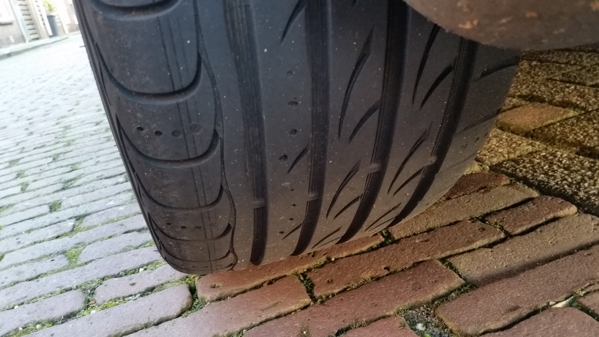

Ik wil mijn 19 Inc omruilen met 17

255???
Bedoel je niet 235?
