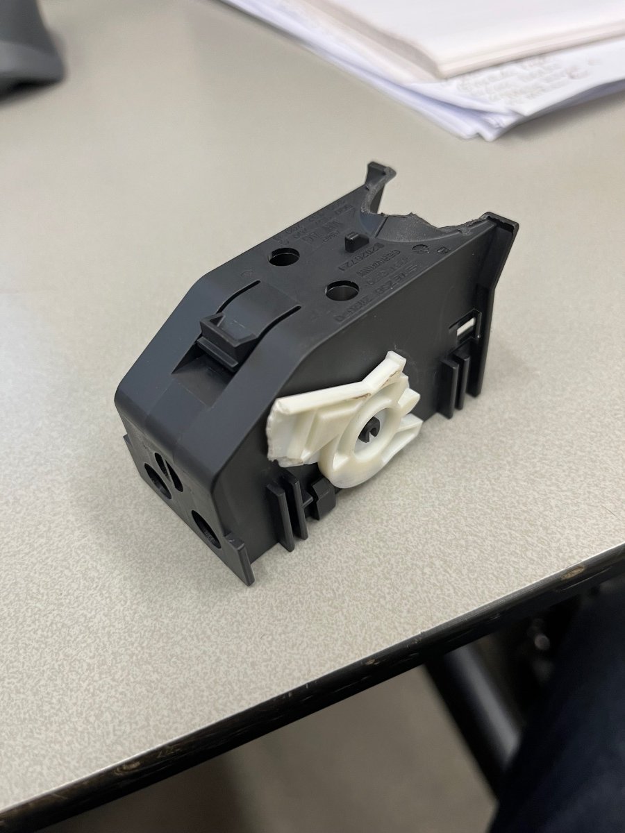

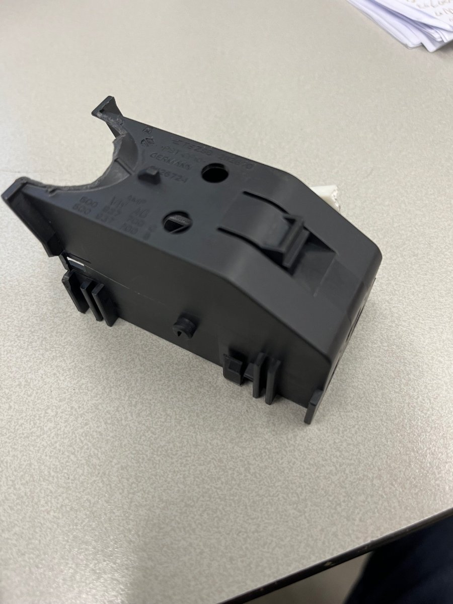

Ik heb nogmaals de aansluitingen van de Canbus op de BCM  ( Boord controle Module ) gecontroleerd. Dit zit wel op een vervelende plek links naast de zekeringen kast met 3 stekkers ( van 1 stekker is de vergrendeling afgebroken)  maar maakt contact met de BCM. ( zie foto)

Opgelost ! Heeft even geduurd.
Maar de stekker van de BCM. Daar was de vergrendeling van afgebroken en maakte geen goed contact. Nieuwe vergrendeling besteld bij de dealer en gemonteerd.
Dus eigen een simpele oplossing.
